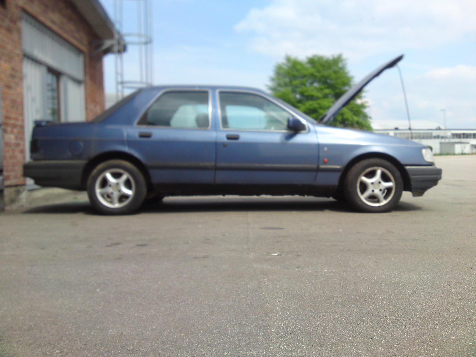

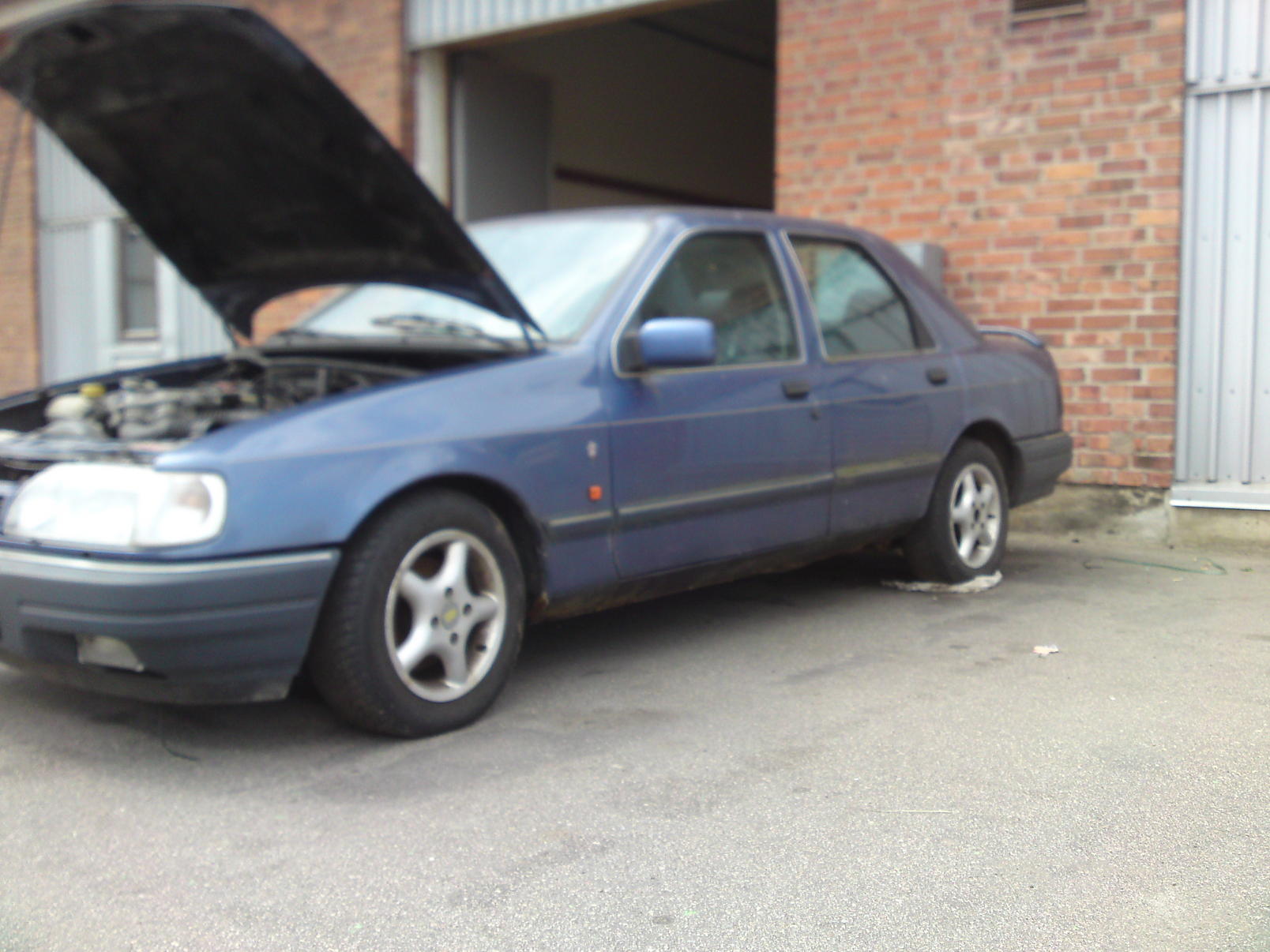

Tänkte visa lite vad jag kommer pyssla lite med dom närmsta veckorna.
Drömmen har ju vart en cossi.
Men med tanke på att motorerna lätt rasar och att dom är fruktansvärt dyra så avstår jag nog från en riktig cossi. iallafall för tillfället.
Dock så gillar jag ju ford så man började tänka lite på vad man kunde hitta på istället.
Har hållt på mycket med volvo tidigare år och där har vi ju beprövade motorer.
Och inte särskillt dyra heller för den delen.
Tänkte varför inte slå ihop en sierra kaross med cossi paket och volvo maskin?
Lät bra i mitt huvud så de var bara att börja leta.

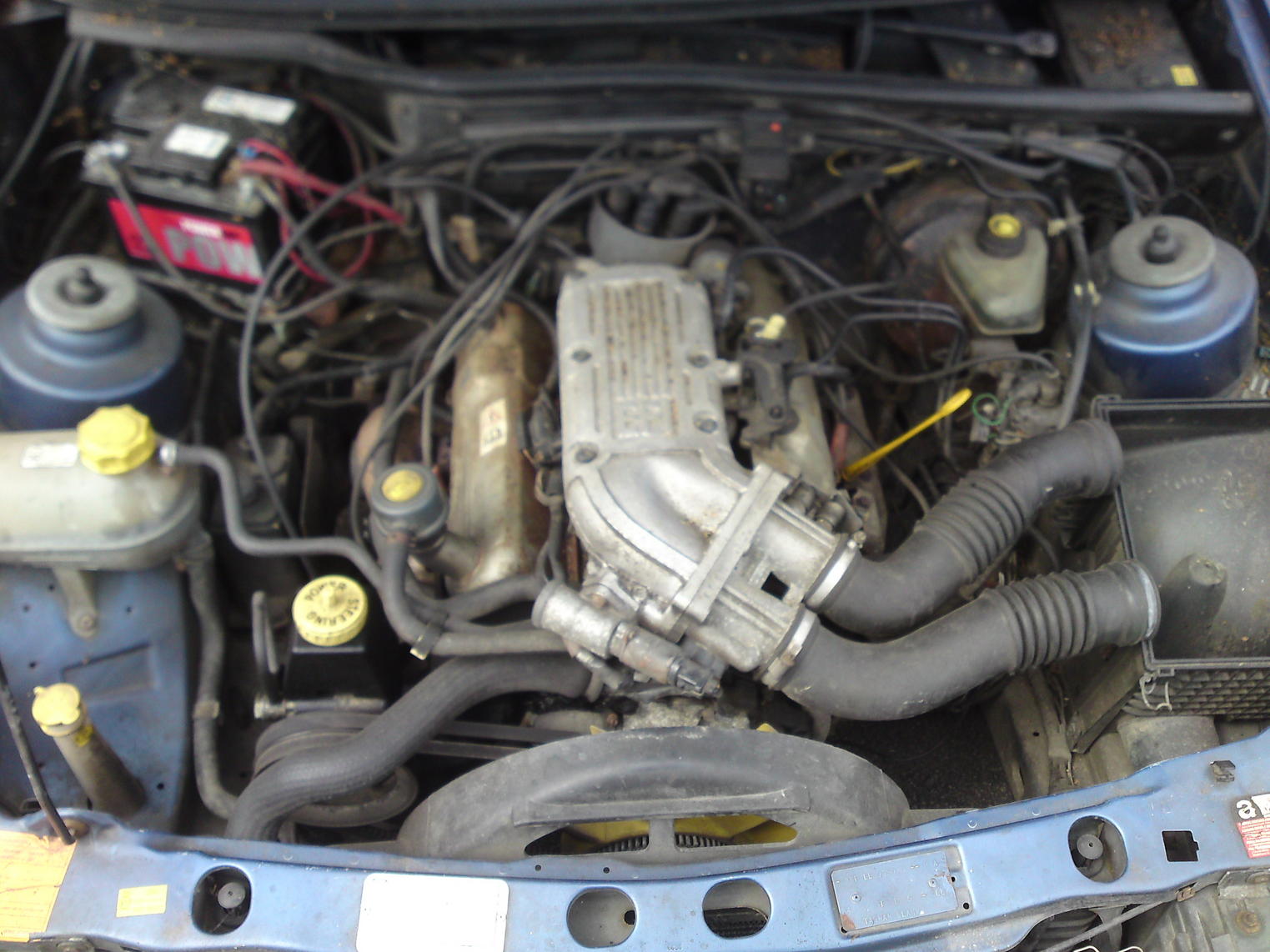

Hittade en sierra 90 med 2.9l v6 maskin i.
Rasad bakaxel men har klarat sig väldigt bra från rost för att vara en ford.
Kontaktade ägaren och kom fram till ett väldigt överkomligt pris.
Lite bilder på karossen då. Får ursäkta kvaliten på korten men kameran är lite dålig. Ska ordna bättre.

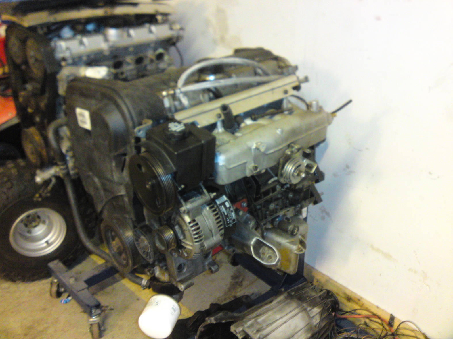

jo och maskin då.
Jag hade ju en volvo 760 med T5 maskin i.
Tänkte skrota karossen och ta den motorn som satt i.
Men fick ett sånt bra bud så ja sålde den motorn istället.
Började leta ny maskin och sprang över en likadan motor som ja sålde till väldigt bra pengar.
Motorn som kommer i blir alltså en
B5254T2 Från 04:ans volvo V70
Nästan allt som behövs följde med så de va ju bara att åka och handla.
Så nu står den hemma i garaget och väntar på att få åka i bilen.
Ska dock fixa bakaxeln och bes bilen först tänkte jag..
Så ös på med kommentarer nu så en får veta va ni tycker om de här.:-)
