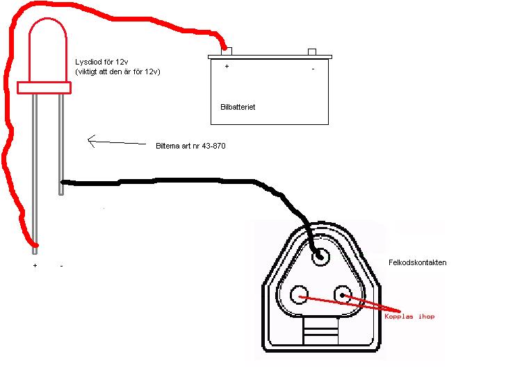

Felkods kontakten hittar du vid batteriet. Kontakterna är lika imellan olika bilar på att det är tre anslutningar som en triangel, de som utgör botten på triangeln ska byglas, alltså kopplas samman och den övre ska vara minus till en diod, det är viktigt att det är en diod och inte en lampa då en lampa kan överbelasta styrboxen och förstöra den.
Det finns två olika test, KOEO (key on engine off) och KOER (Key on engine running) det första tar koder i "minnet" och testar lite, det andra gör en kontroll av bilen medans den går.
OBS! När du kör testet med motorn igång måste bilen vara varmkörd för att det ska fungera!
När du kopplat in dioden enligt ovan så kommer den börja lysa tills du sätter på tändningen eller startar bilen, då slocknar den för att blinka till lite grann igen.
