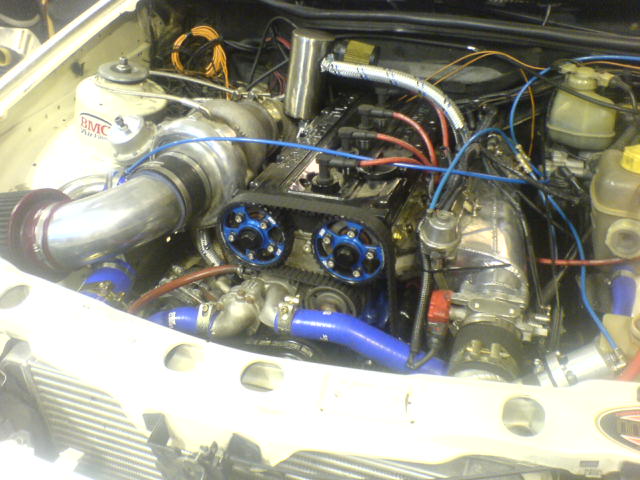

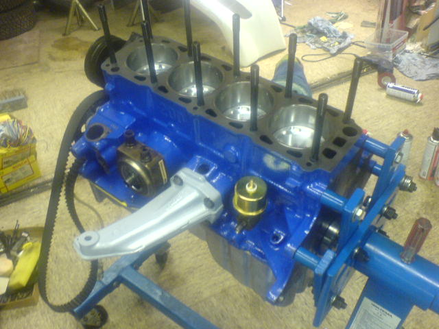

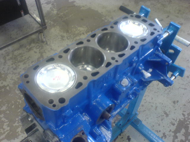

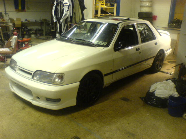

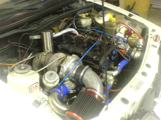

så tänkte starta en liten projekt tråd om min Sierra Rwd cosworth -88
Mätz på forumets gammla..
mål me den är: att köra fort på strippen -07 samt så mycket breställ som möjligt på Gatebil.. ca500+hk är målet me motorn, sen har man ju sett några rwds köra 11or så de vore ju nått att försöka med sen -07 har kört en 12.3 @192km/h me trasig låda å start på 2ans växel.
har byggt motor sen februari då den som satt i rasade efter 2dagar i min ägo
men nu sitter de riktiga grejjer i den:
200block
h-profils stakar
cp - kolvar ala tg spec.
polerad vev
allt viktat å ballanserat
toppdekkat o-ringat block
portad topp avgas/insug "ppf"
enem p14 kammar
dubbla fjädrar
nya tryckare å tätningar
kentcams drev
ppf andreas grenrör
å insug 3" spjäll
rs500 IC
1600cc spridare
magnecore tändkablar
msd spole
Garret GT40 turbo
RQ WG 38mm
haltech E6M sprut
bottendel byggd med mycket hjälp av Jospeed, bearbetning gjord av Engson motor.
sen ska även kaross uppdateras med bur å andra stötisar.
så lite bilder på hur den ser ut nu hade bar på när den står i garaget men ska fixa nya, sen lite motor pics...
komentera gärna
/matte
