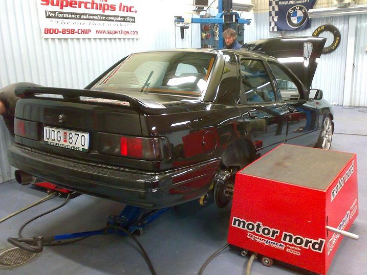

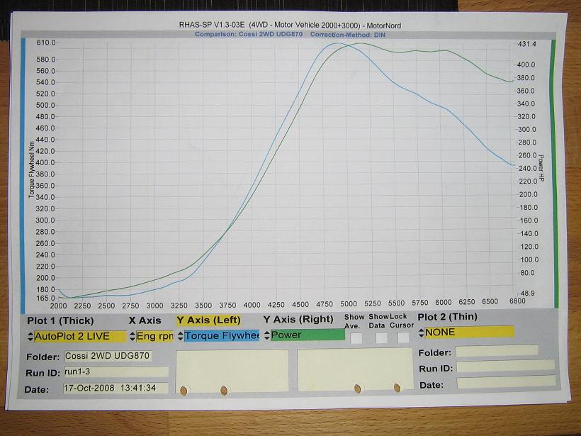

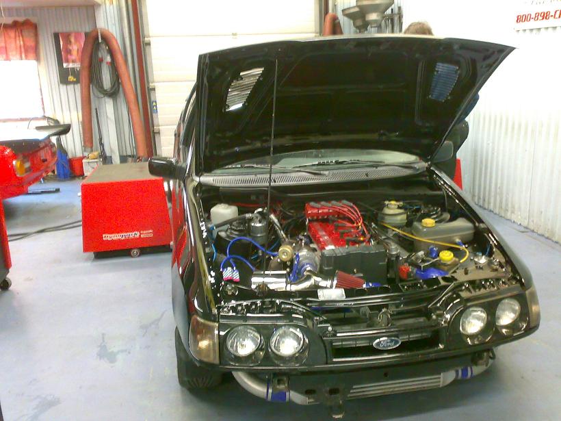

Dax att uppdatera lite nu, har varit och bänkat bilen på Motornord i Sundsvall,
resultatet blev 431,4 hk 610nm på hjulen

Bra siffror där! Är det med t34an?
