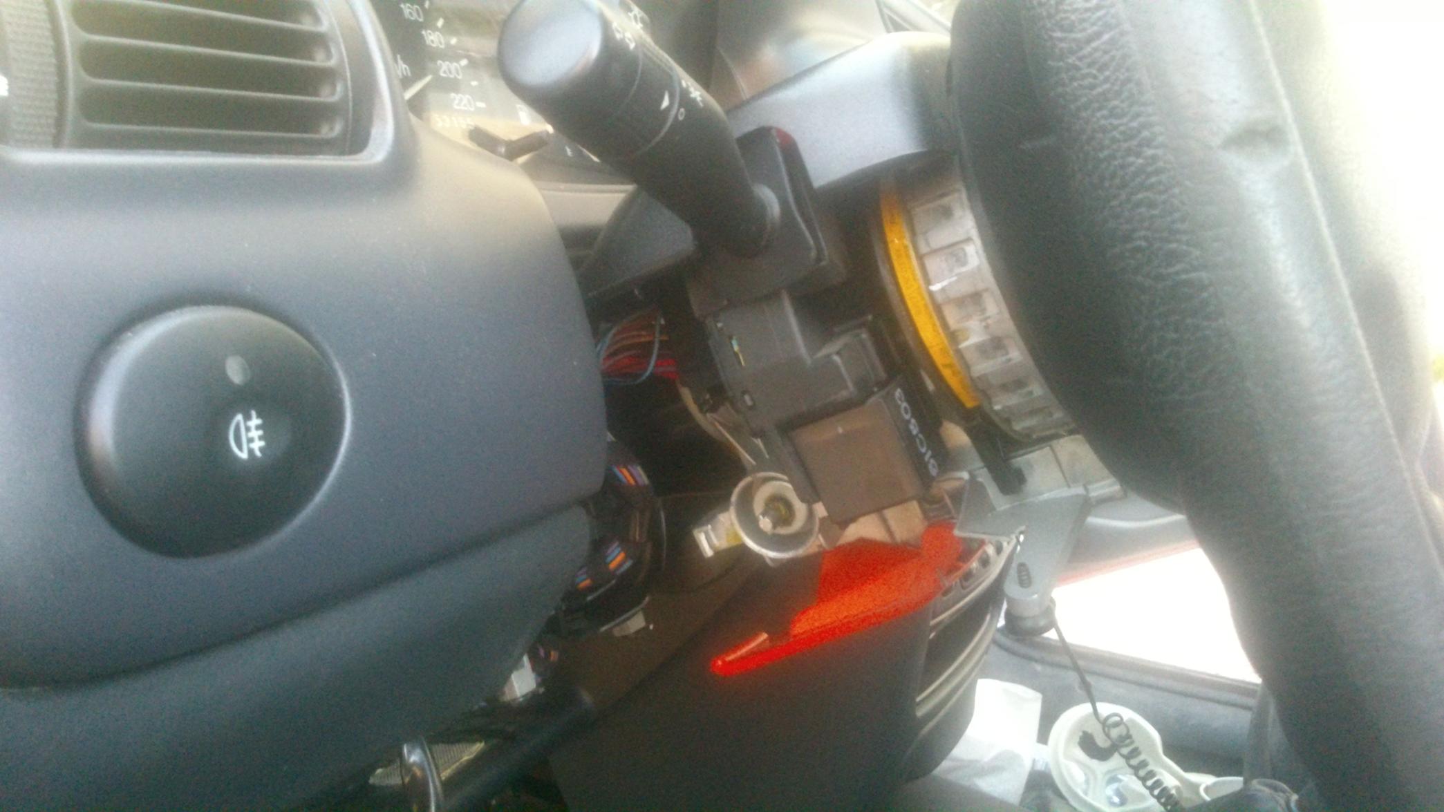

Min fina Ford Escort 98 har tyvärr blivit utsatt för ett stöldförsök, dess utmärkta egenskaper gjorde så att tjuven inte fick med sig bilen men tyvärr så blev hon allvarligt skadad på kuppen.
Hon kämpade med livet som insats och jag hoppas ni kan hjälpa mig att få henne på rull igen.
Genom att kasta in ett brunnslock genom rutan så tog dom sig in, dessa amatörer till tjuvar gav sig sen på ratten. Bräckte och klippte kablar samt jag tror dom har skadat tändningslåset. Dessutom har dom knäckt rattlåset tror jag, för ratten går att vrida utan att något tar i som tidigare.
Kan inte längre lägga vrida om nyckeln när jag sätter i den i tändningslåset, kan vrida den ett par millimeter men inte komma till något nytt hack.

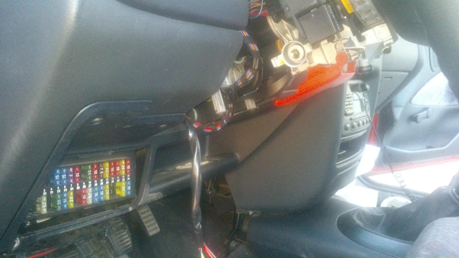

Tog lite bilder som kanske kan hjälpa att förstå problematiken.
Jag hoppas någon här besitter kunskapen att hjälpa min Escort! :)

I de kablarna som hänger på sista bilden ska det vara ett "vridstycke" som ska sitta baktill på tändningslåset. Om det inte är avklippt så sätt då tillbaka det och din nyckel kommer gå att vrida. Den ger nämligen tändningslåset en viss belastning som krävs för att nyckeln ska gå runt.
Hoppas det kan hjälpa dig lite :).

Järnkaminen skrev:I de kablarna som hänger på sista bilden ska det vara ett "vridstycke" som ska sitta baktill på tändningslåset. Om det inte är avklippt så sätt då tillbaka det och din nyckel kommer gå att vrida. Den ger nämligen tändningslåset en viss belastning som krävs för att nyckeln ska gå runt.
Skickat från min GT-I9305N via Tapatalk
Tack för svar!
Tyvärr är den avklippt och jag lyckas inte hitta vridstycket.. är det svårt att få tag i en ny och sätta dit?
Tror du detta är det ändå som är problemet, att rattlåset är trasigt har det någon betydelse? :)
