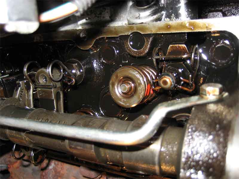

Jag har bytt tätningar på min sura pinto och tänkte dela med mig av erfarenheterna, jag kommer inte skriva så mycket utan låter bilderna beskriva det hela, om någong tycker jag är för omständig så gör jag detta så att ALLA ska förstå.
Jag vill tacka Åsanisse för utlåningen av verktygen.
Bild 1: Detta är början

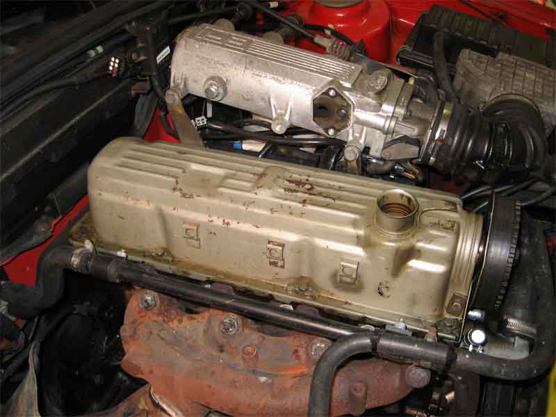

Bild 4: Montera bort ventilkåpan

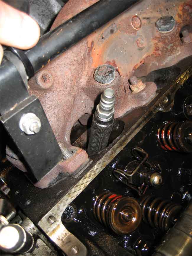

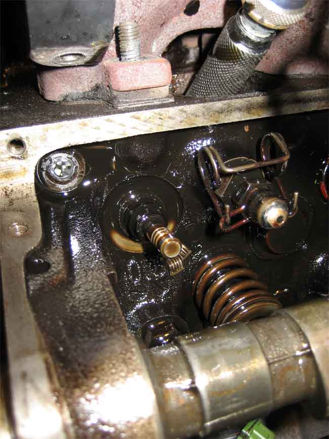

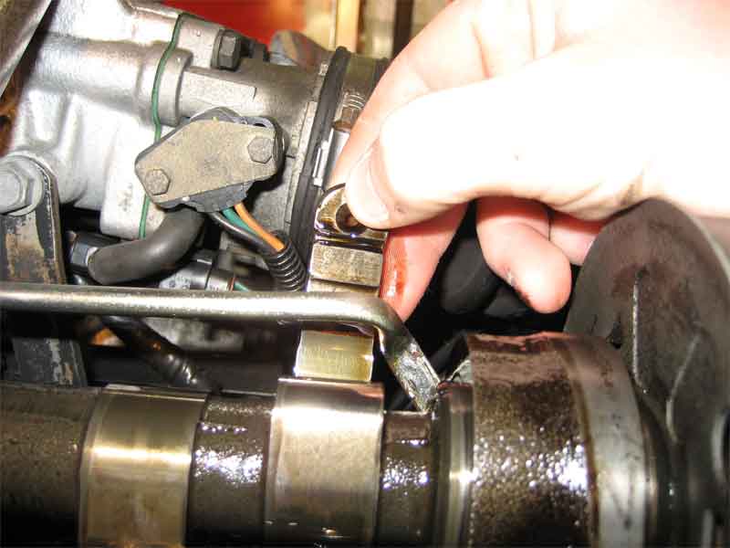

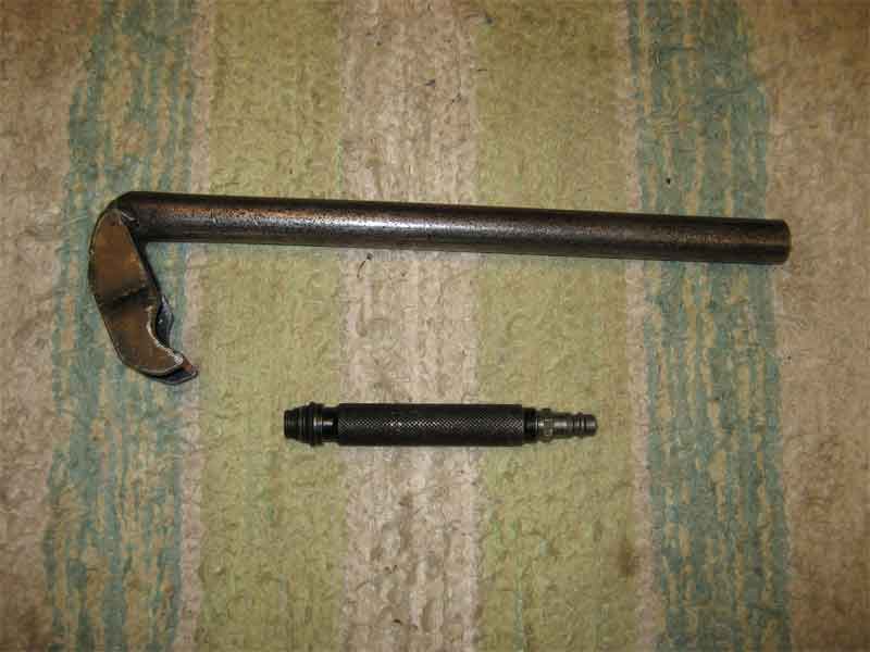

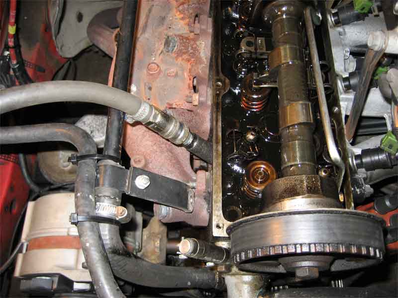

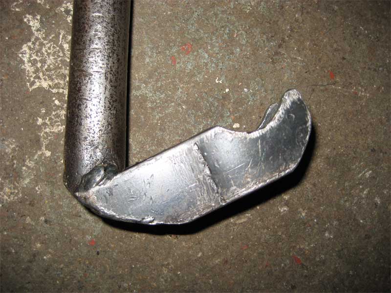

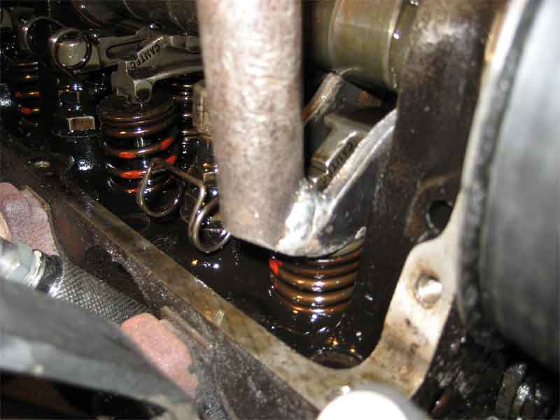

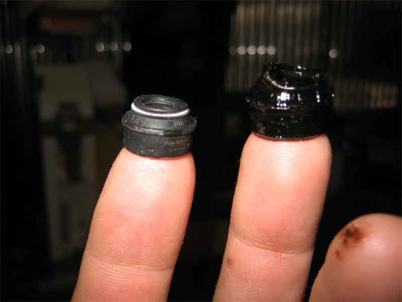

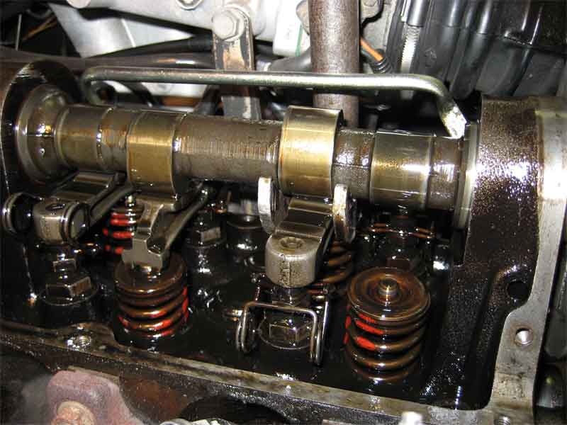

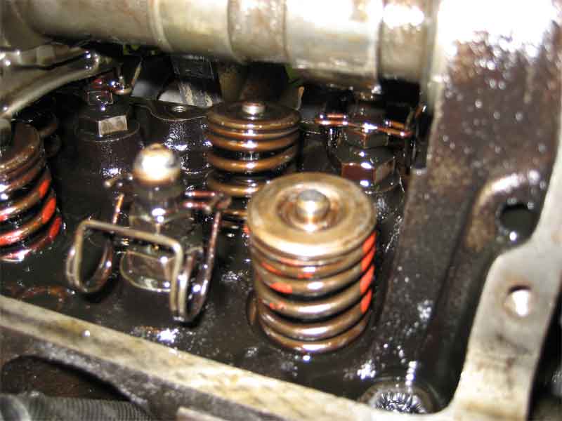

Byta ventiltätningar på en OHC med toppen monterad
Nedan följer lite tips vid byte av ventiltätningar.

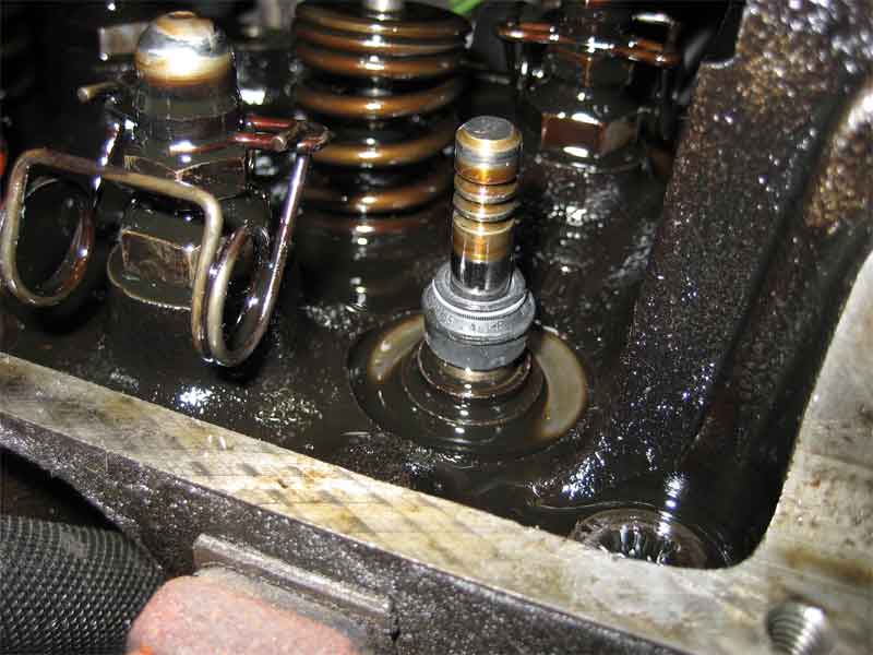

Ventiltätningar
Ventiltätningarna sitter på ventilstyrningrna och tätar mot ventilskaftet så att oljan i toppen stannar där den ska.
Slitna ventiltätningar kan visa sig som blårök vid start av kall motor och vid växlingar.
Tätningarna ska inte vara några större problem att byta och med nedanstående tips så går det både lättare och snabbare än att behöva demontera topplocket för att byta tätningarna.
Ett tips kan vara att dra ett varv maskeringstejp över knasterspåren i ventilen innan man trycker ned nya tätningen. Det är ganska ofta rätt vassa grader på ventilerna och tejpen skyddar ventiltätningen så risken att skada den blir mindre.

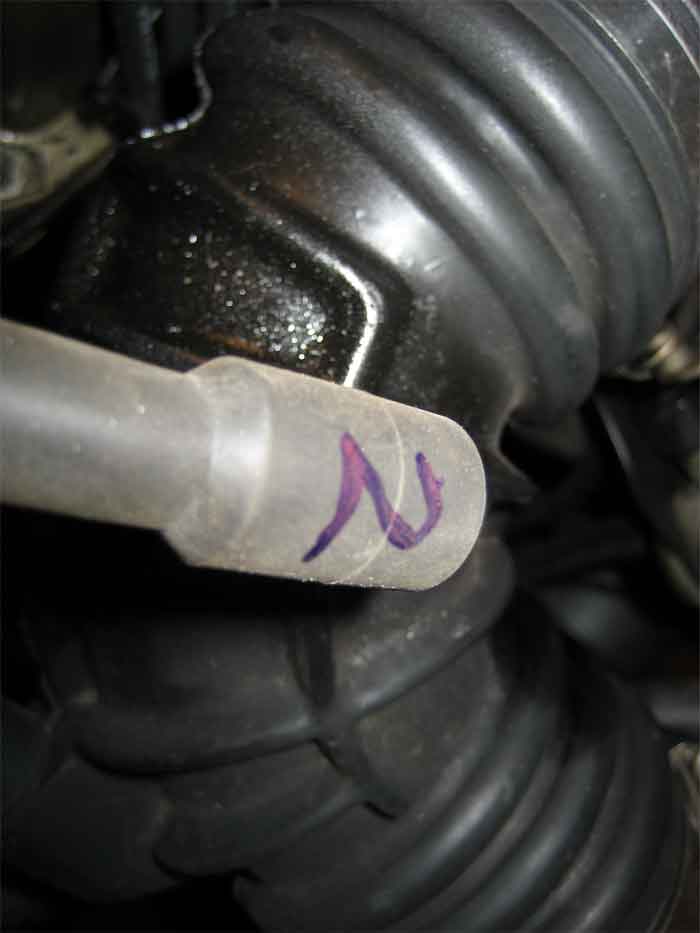

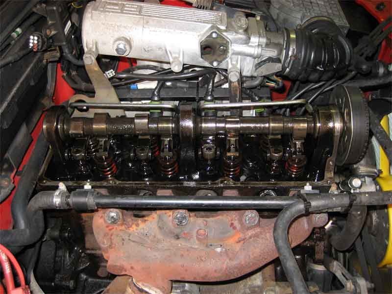

Låsa ventilerna
För att förhindra att ventilerna raser ner i cylindern så kan man göra något av följande:
- Köpa en nippel avsedd för att gängas i tändstifthålet som man senare kopplar på tryckluft och trycksätter cylindern.
- Ta bort porslinet på ett tändstift och svetsa på ett rör med tryckluftsnippel, fungerar på samma sätt som föregående metod.
- Ha kolven för aktuell cylinder i nedre dödläge och sedan stoppa ner ett tillräckligt långt och mjukt snöre för att "kila" fast ventilen mot kolven när man vrider upp kolven till övre dödläge. Glöm inte att spara en bit så att du kan dra ut snöret igen. Se även till att alla tryckare är demonterade så kolvar och ventilar inte krockar när du drar runt motorn.

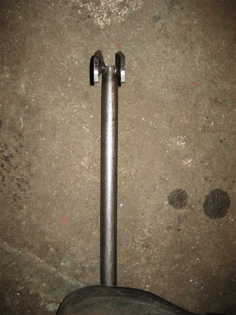

Demontera ventilfjädrarna

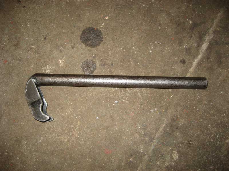

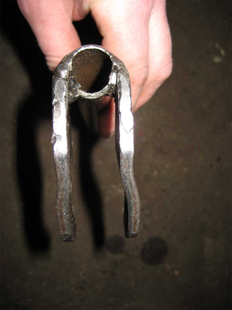

Med toppen monterad kan man inte använda sig av en ventilfjäderbåge eftersom det verktygen måste komma åt ventiltallriken för att kunna fungera. Det finns dock speciella ventilfjäderbågar att köpa för att kunna pressa ihop ventilfjädrarna med toppen monterad, man kan också tillverka ett verktyg själv. 2st exempel nedan, Bild 1-4 visar variant ett och Bild 5 visar variant 2.
