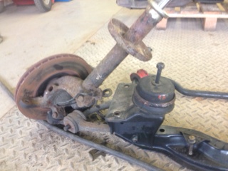

Busstningar till framvagnsbrygga?
Någon som vet var man kan få tag i plast busstningar till framvagnsbryggan? Alltså dom två stora som sitter mot karossen? Jag har powerflex black till resten av bilen men dom här två verkar inte finnas att köpa. Har hört tallas om folk som köpt plast busstningar??

Nej inte dom utan dom du bultar upp bryggan med. Bifogar en bild

Sitter ju Inga bussningar där den bultas ju direkt i rambenen

Det sitter ju en gummi distans om man säger så mellan bryggan och den stora brickan (koppen) som sitter mot rambenet.

Sitter inga bussningar mellan bryggan och kaross.
Och det du beskriver låter som om du menar "kudden" på bilden med en bult genom. Det är Motorkudden det.

Jo det e jag med på trodde bara man kunde ha något hårdare där då den känns helt sladdrig. Tänkte något hårdare mot karossen liksom.

Vibratech och Collins har hårdare motorkuddar om det är dem du är ute efter.
