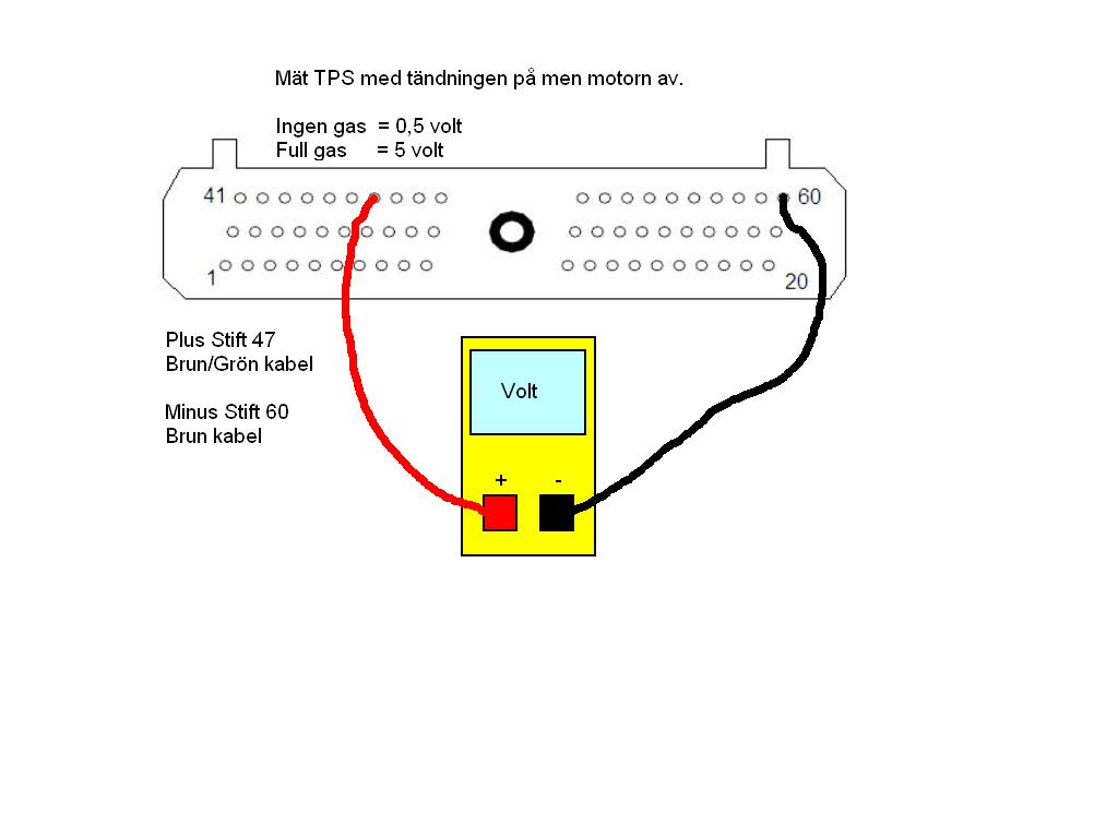

Vi börjar med TPS eller "Throttle Position Sensor", "Spjällägesgivaren", "Spjällgivare" mfl... Kärt barn har många namn?
Den fungerar så att styrboxen skickar ut en 5volt signal genom stift 26 (brun kabel) som "matar" TPS, den skickar i sin tur tillbaka en signal på mellan 0,5 till 5volt beroende på vilket läge du håller gasen, ju mer gas ju mer volt. Retursignalen går till stift 47 (brun/grön kabel) den sista kabeln är en jordkabel (brun/svart) och går till en gemensam jordpunkt för TPS och map-sensor, de går till stift 46.
Man mäter TPS genom att koppla in sig bak i styrboxen på stift 47, med tändningen på och motorn av. med ingen gas så ska det vara kring 0,5 volt och med full gas ska det vara kring 5volt. Det är mycket viktigt att det är en fin kurva jämt med hur mycke du gasar, det får inte vara några "hopp" där volten dalar.
