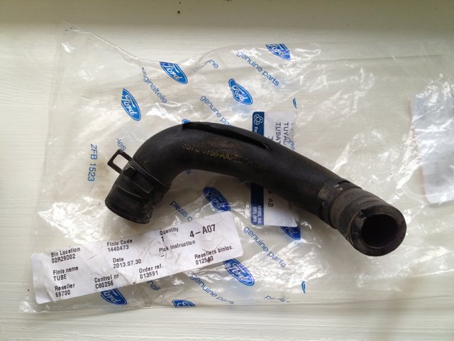

Min fråga är igentligen var sitter slangen 1440473 som det talas om, nån som kanske har en bild?

http://www.robertjenkins.co.uk/mondeo/
På första bilden syns slangen i fråga.
Bifogar också hur min spruckna slang såg ut.

Toppen tack för bilden.
Slangen sitter sitter på baksidan insugen om jag fattar det rätt.
