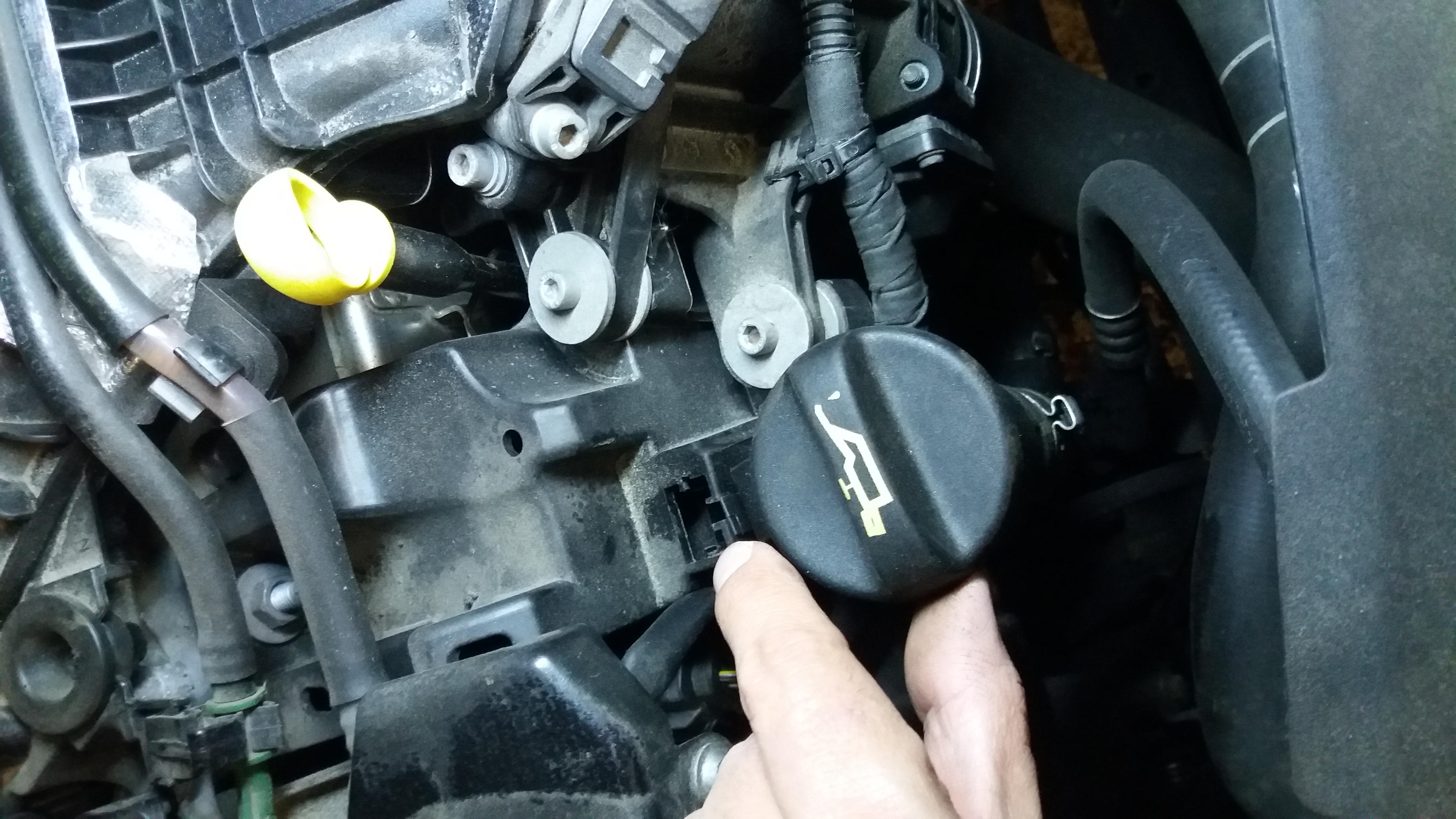

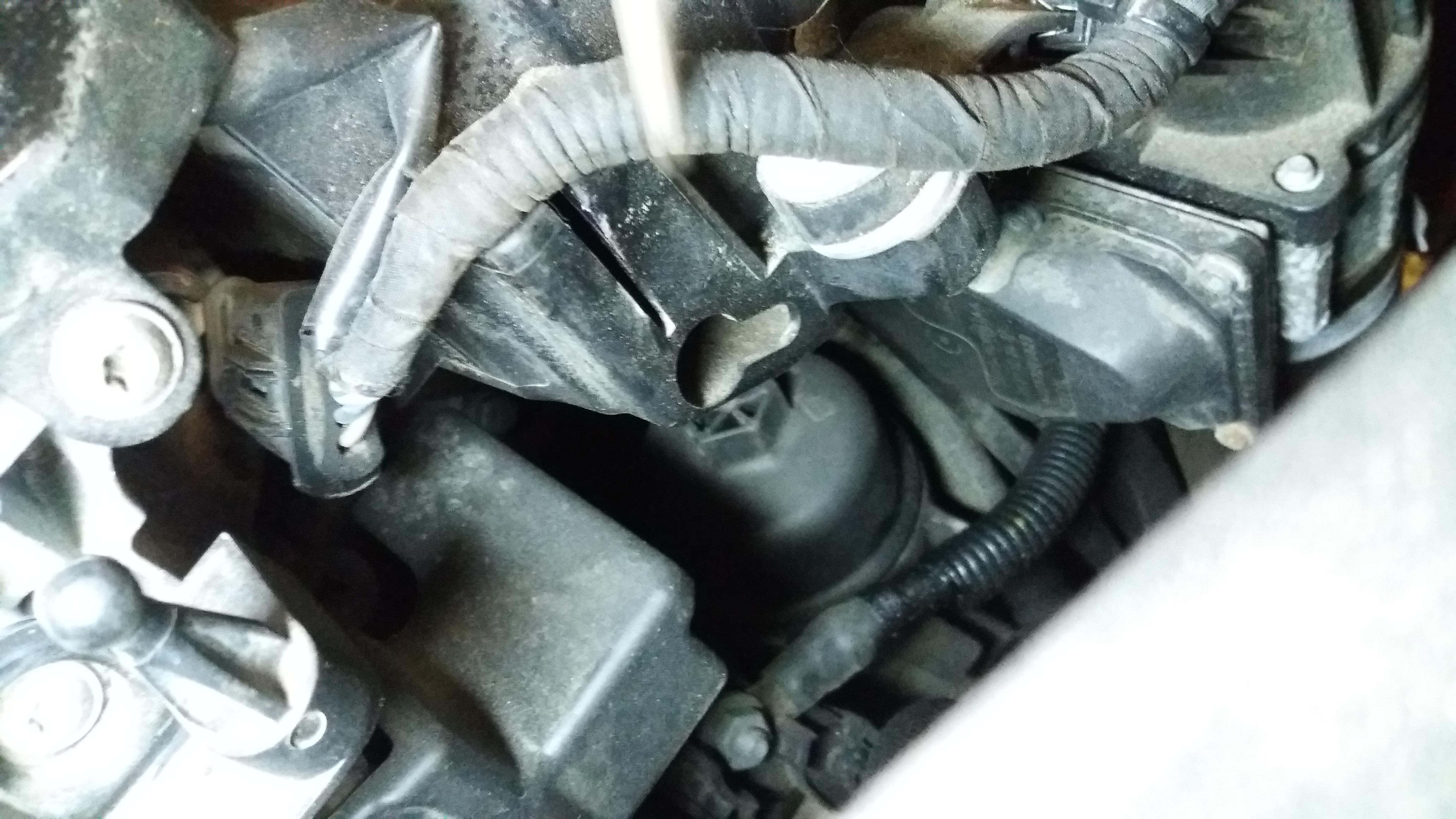

Olje- & filterbyte
S-max 2013. Så nu har jag bytt motorolja & filer för andra gången.
Trots att jag gjort det en gång tidigare, så var det ändå
lite svårt & krångligt att hitta filtret. Öppna motorhuv, tag bort
Den stora svarta kåpa vid oljesticka & oljepåfyll. Häkta bort oljepåfylllock/slang. Innanför lite ned till höger sitter filtret svårt åtkomligt med en 27-hylsegrepp på toppen. Kort skiftnyckel använde jag mig av.
Oljepluggen är under bilen. Tag bort den stora svarta filtkåpan. /Jonas

Köpte en öppen/ ringnyckel 27 mm på Biltema och kapade den på mitten så fick jag ett perfekt verktyg att skruva bort filtret med.
