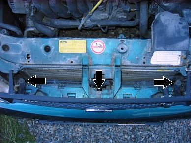

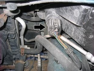

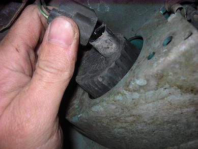

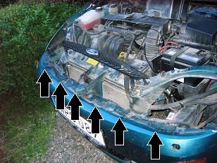

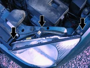

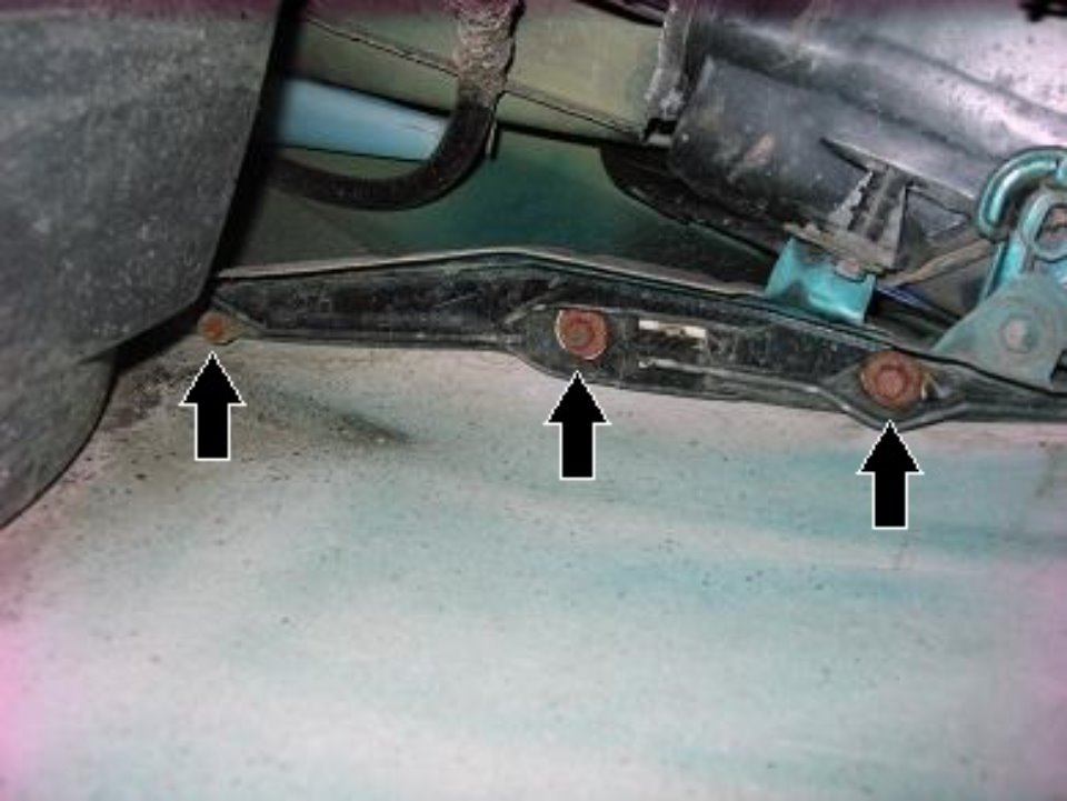

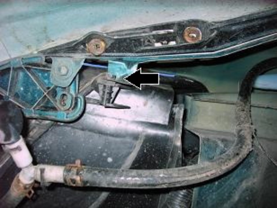

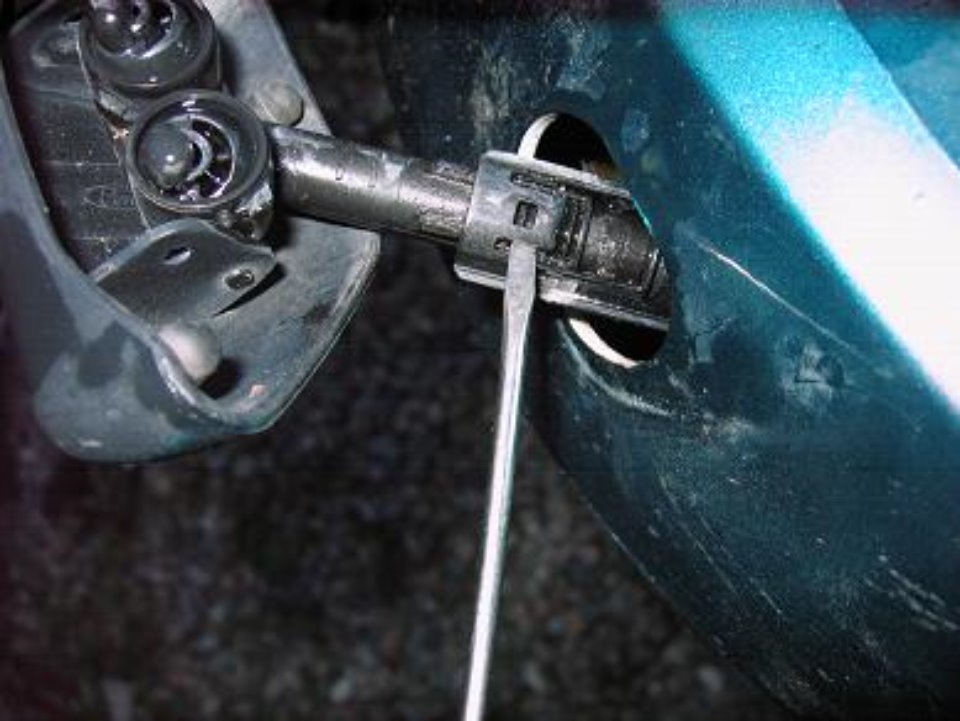

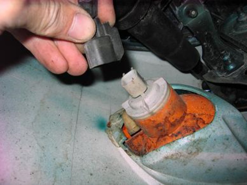

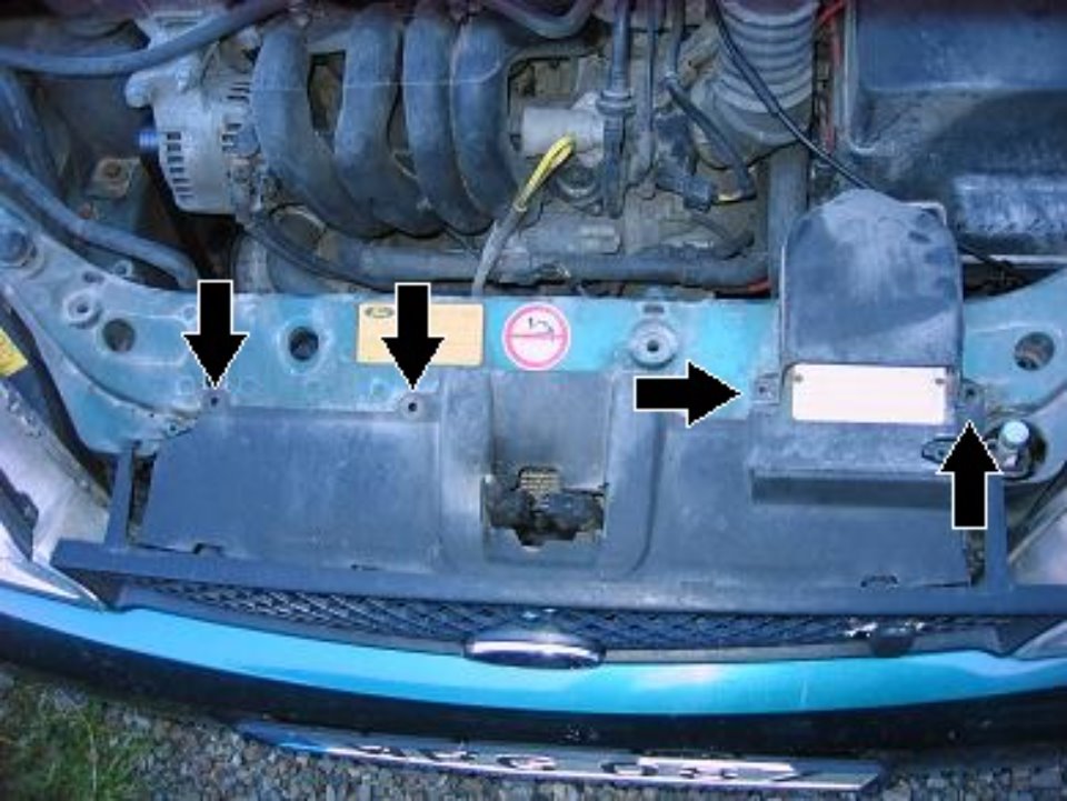

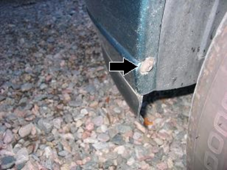

[tr ][td colspan=2 bgcolor=black][b][size=150][color=White]Demontering[/color][/size][/b][/td][/tr][tr ][td width=50%][attachment=10]1.jpg[/attachment][b]1.[/b] Skruva bort de 4 plastskruvarna, man kan få hjälpa till lite genom att bryta upp skruven samtidigt som man skruvar[/td][td width=50%][attachment=9]2.jpg[/attachment][b]2.[/b] Skruva bort de yttre sexkantskruvarna samt stjärnskruven i mitten och bänd sedan bort grillen vid sidorna och mitten[/td][/tr][tr ][td width=50%][attachment=8]3.jpg[/attachment][b]3.[/b] Lossa 3 sexkantsskruvar på var sida...[/td][td width=50%][attachment=7]4.jpg[/attachment][b]4.[/b] och skruven som nås underifrån...[/td][/tr][tr ][td width=50%][attachment=6]5.jpg[/attachment][b]5.[/b] lossa sedan kontaktstycket till strålkastaren och lyft bort den[/td][td width=50%][attachment=0]6.jpg[/attachment][b]6.[/b] Nu ser du de 3 skruvarna som håller stötfångaren mot framskärmen (bild tagen underifrån), lossa dessa (den bakre sitter skruvad uppifrån)[/td][/tr][tr ][td width=50%][attachment=5]7.jpg[/attachment][b]7.[/b] Lossa skruven på båda sidor till innerskärmen[/td][td width=50%][attachment=4]8.jpg[/attachment][b]8.[/b] Lossa kontaktstyckerna till blinkerserna (behövs ej på bilar efter 2001-10)[/td][/tr][tr ][td width=50%][attachment=3]9.jpg[/attachment][b]9.[/b] och eventuella dimljus[/td][td width=50%][attachment=2]10.jpg[/attachment][b]10.[/b] Dra ut strålkastarspolarna och bänd försiktigt bort dem[/td][/tr][tr ][td width=50%][attachment=1]11.jpg[/attachment][b]11.[/b] Tryck ner stötfångaren vid skärmarna och dra ut stötfångaren samtidigt som du bänder upp de 6 fästerna på ovansidan, bänd även bort eventuellt plastskydd som sitter fast undertill på stötfångaren[/td][td ][/td][/tr][tr ][td colspan=2][/td][/tr][tr ][td colspan=2 bgcolor=black width=100%][b][size=150][color=White]Montering[/color][/size][/b][/td][/tr][tr ][td colspan=2]Montering sker i omvänd ordningsföljd[/td][/tr]
