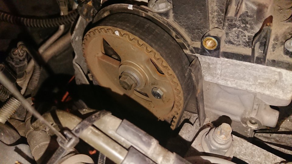

Liten öppen fråga till alla som har tillgång till ETIS av nyare årgång eller alla som bytt kamrem enl instruktioner i autodata eller andra verkstadhandböcker.

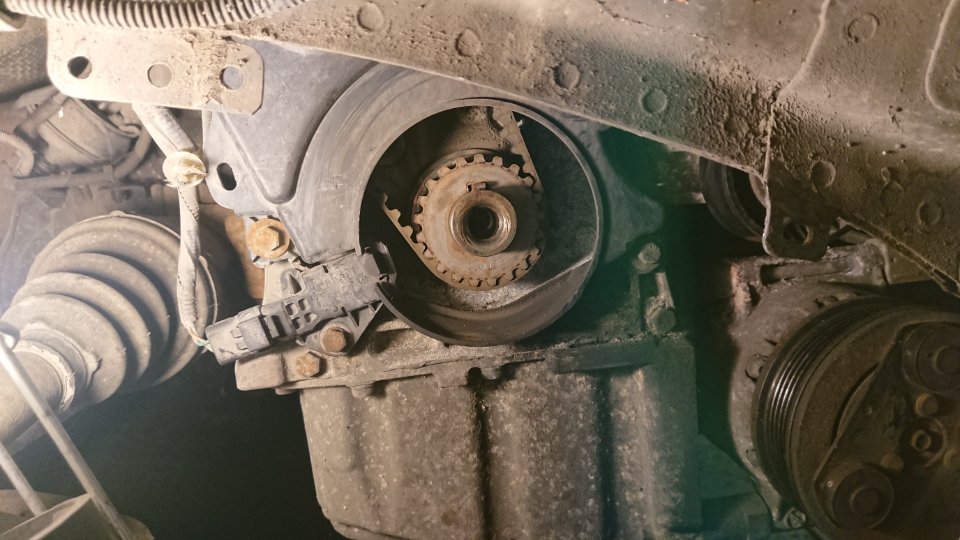

Tandhjulet på vevaxeln är inte fast i 1 läge utan går att flytta 1-2 kuggar fram och tillbaka på axeln , hittar ingen vettig info hur detta ska ställas när man bytar remmen.
Ja remsivan nyper fast hjulet och håller detta i läge och när jag bytte så ritade jag markeringar mellan block , vevaxel och tandhjulet och satte nya remmen som den gamla hade suttit men hur har ford tänkt att det hjulet ska ställas , vissa säger mitten men vad står i ETIS ?

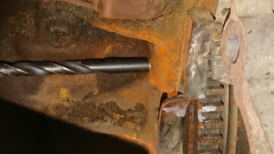

Fords egna instruktion verkar tyvärr inte behandla just vevaxeln men däremot PSA har en bra instruktion för just kamremsbytet. Vissa delar sitter inte på våra bilar så det är bara att strunta i de stegen.
Här kommer den i wordformat iaf.
