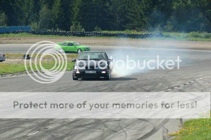

Bilder från kinnekulle 07 med mrCostin. Inkl grillkväll
Lyckades få loss bakhjulen lite

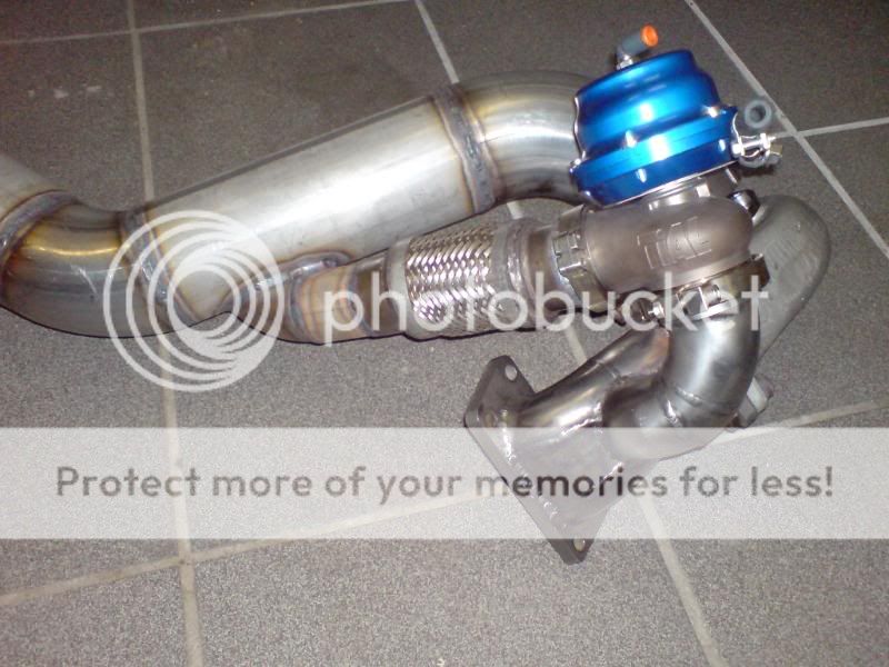

Vintern till 08 byggdes en uppdaterad motor. Valde att åka på V-power istället. Och sattsade på bättre avgaskam BD15, och sänkte kompet till 8.5:1. Nu vaknade motor till liv igen.
Lite byggbilder.
Sen blev det ny mappning på Turbocenter, och bromsning på Autotech.
Motorn lämnade 497hk vid 1.9 bar på V-power. Och ett skapligt register.

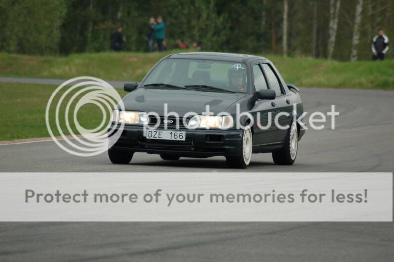

Körde en del det året (08). Var på Moholm och satte en 11.73 198km/h som bakhjulsdriven.
Skulle vunnit min klass om jag inte boggade starten i finalen. Åh så störande.

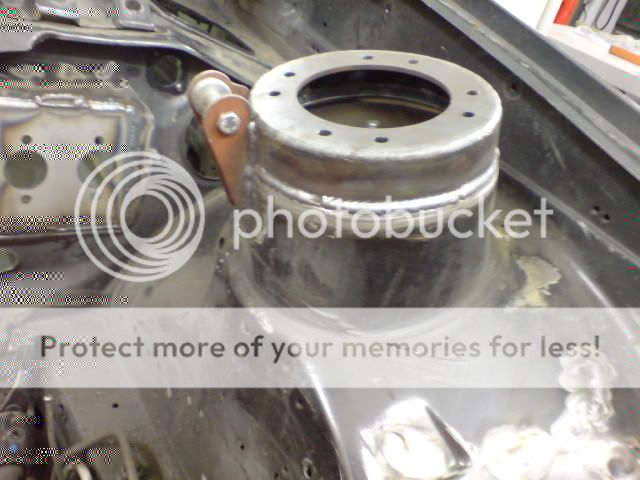

Nya torn på G

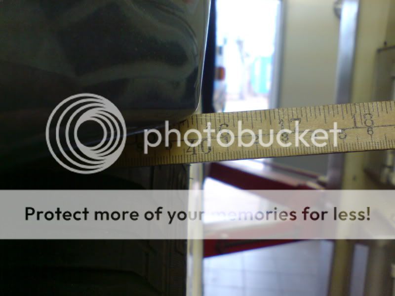

Breddat framskärmarna
Före
Efter
Provmonterat med 9" breda hjul och rallycross slicks. Kommer dock inte åka med dom däcken.

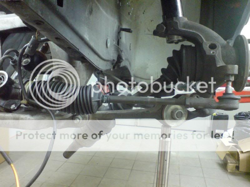

Spånar på framvagn konstruktion. Blir nya länkarmar från Sellholm, 50mm nerflyttad spindelled och styrarm med uniball. Allt för att få gynsammare vinkel under körning.

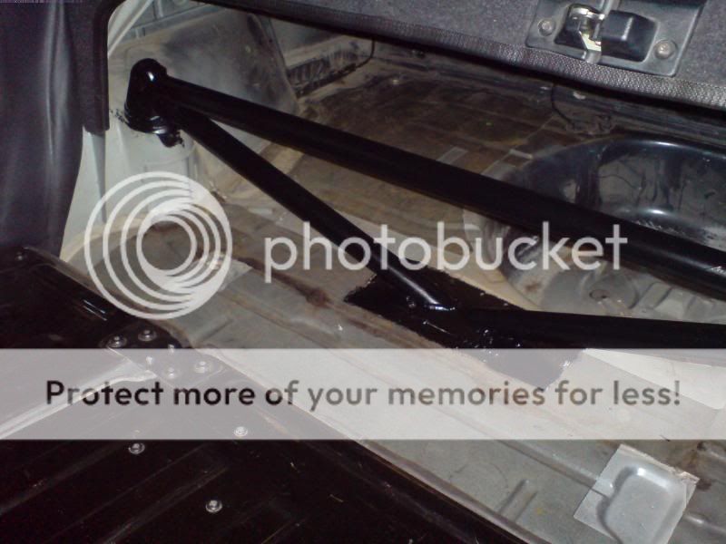

Förstärkt bakvagns upphängning.

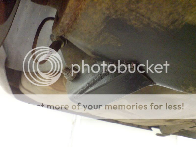

Förstärkt diff fäste. Istället för att köpa nytt, =Dyrt

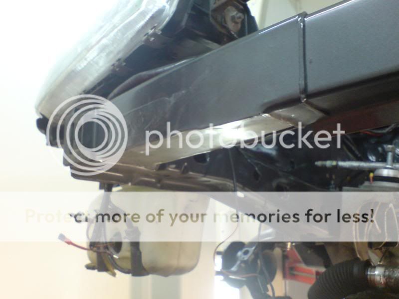

Kapat bort främre bogserkrok. Har nämnligen stötfångaren hos m.ohlsson för modifiering. Mer luft till kylare.

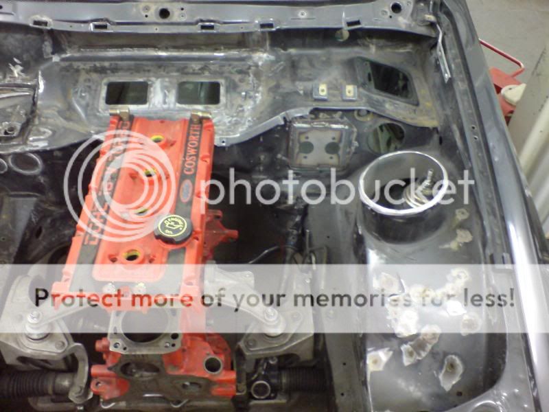

Motorrummet som det ser ut idag. Har flyttat batteriet rätt mycket. Vill inte ha det i bak. SKa flytta lite kablar bort från värmen vid turbon.

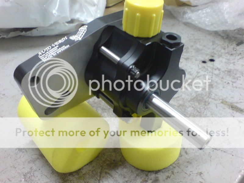

En sak jag har fått hem är min oljepump.
Har länge viljat åka torrsump, men efter lite klurande kom jag fram till att jag inte fick plats med en torrsumptank utan det fick bli näst bästa alternativet. Vill få bort dom dåliga egenskaperna en orginal pump har, så en yttremonterad remdriven pump med högre kapacitet skall monteras och jag ska åka med omsvetsat orginaltråg för mer oljevolym.

När du börjar med att installera oljepumpen så hoppas jag att du inte snålar med bilder, för det låter väldigt intressant!
Hur gör man egentligen med en yttermonterad pump, hur gör man med originalet och pickupen? Kolvsprut osv.?
