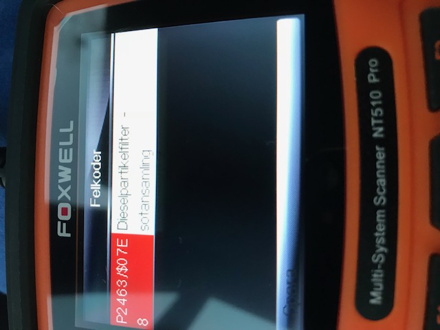

Montera bort DPF i en Ford Transit 2011
Hej
Någon som har en enkel beskrivning om hur partikelfilter kan monteras bort från en Ford Transit 2011? Jag måste ta den till verkstad för rengöring

Här vad NT510 PRO visar

Berätta mer om varför du skulle ta loss DPF för att bära med till verkstad?
Har du gjort En felsökning eller är det bara pga den koden du har läst ut?

Citat:
Ursprungligen postat av Catling Visa inlägg
Bilen börjar tappa kraft särskild i kalt väder. Jag är intr 100% säkert på att det katalysator/DPF som är problemet men jag gissar. Det finns en verkstad i närheten jag bor som rengör det med kostnad runt 2000 kr.

Detta är ju något som bilen sköter själv under normala förhållande.
Oftast är något runt omkring trasigt och pga detta är nu DPF fullt.
Om du bara rengör och monterar tillbaka så är felet tillbaka om ca 40 mil.

Du kan ju kolla om säkring 38 (?) i motorrummet är okej. Den som ska gå till evaperatorn.
Den ska vara längst ner på raden om jag inte minns fel.
Titta på alla säkringarna längst ner om dom är hela helt enkelt.
