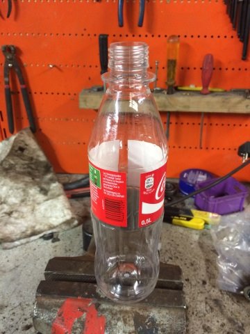

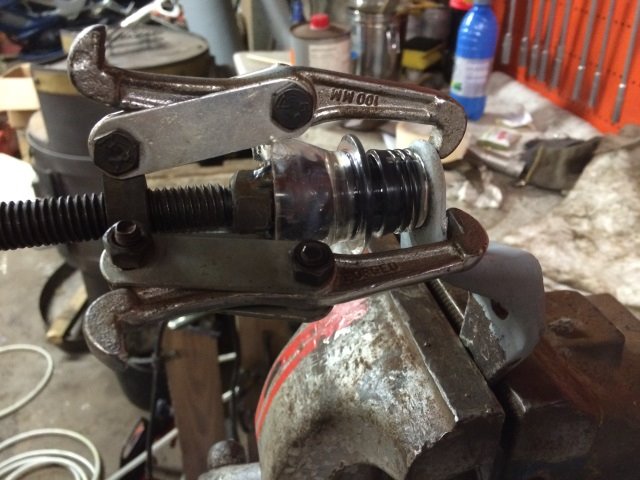

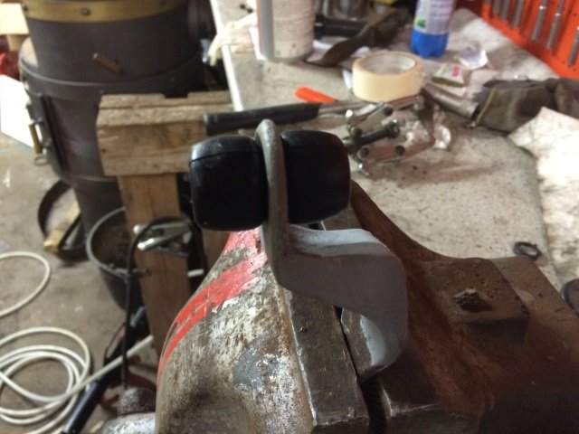

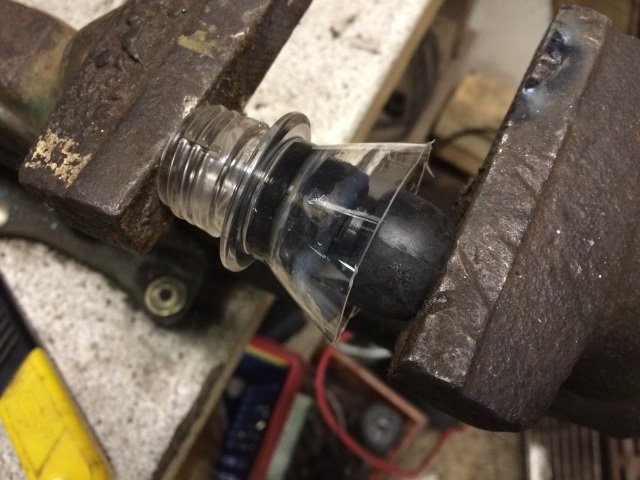

Den där byggt "bilen runt detaljen ifråga" - känslan gör en ibland vansinnig :wild:, den infinner sig också ganska ofta när det handlar om att byta bussningar i chassiet,
m.a.o. galet små hål och enorma gummibitar som ska in i dessa har en
En medlem i det tyska Fordforumet har postat ett bra tips innehållande bl.a. avsågad läskpava av den hårdare typen (ej lidl), lite enkla verktyg
och ...glidmedel:
http://forum.hecktrieb.de/index.php?thread/59812-stabigummis-einpressen-vorderachse-taunus-granada/&postID=953530&highlight=stabi%2Bgummi%2Btaunus%2Bund%2Bgranada#post953530
