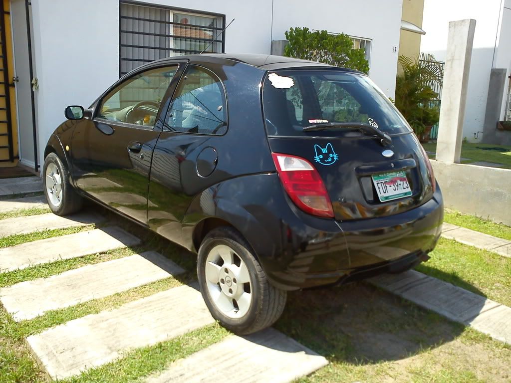

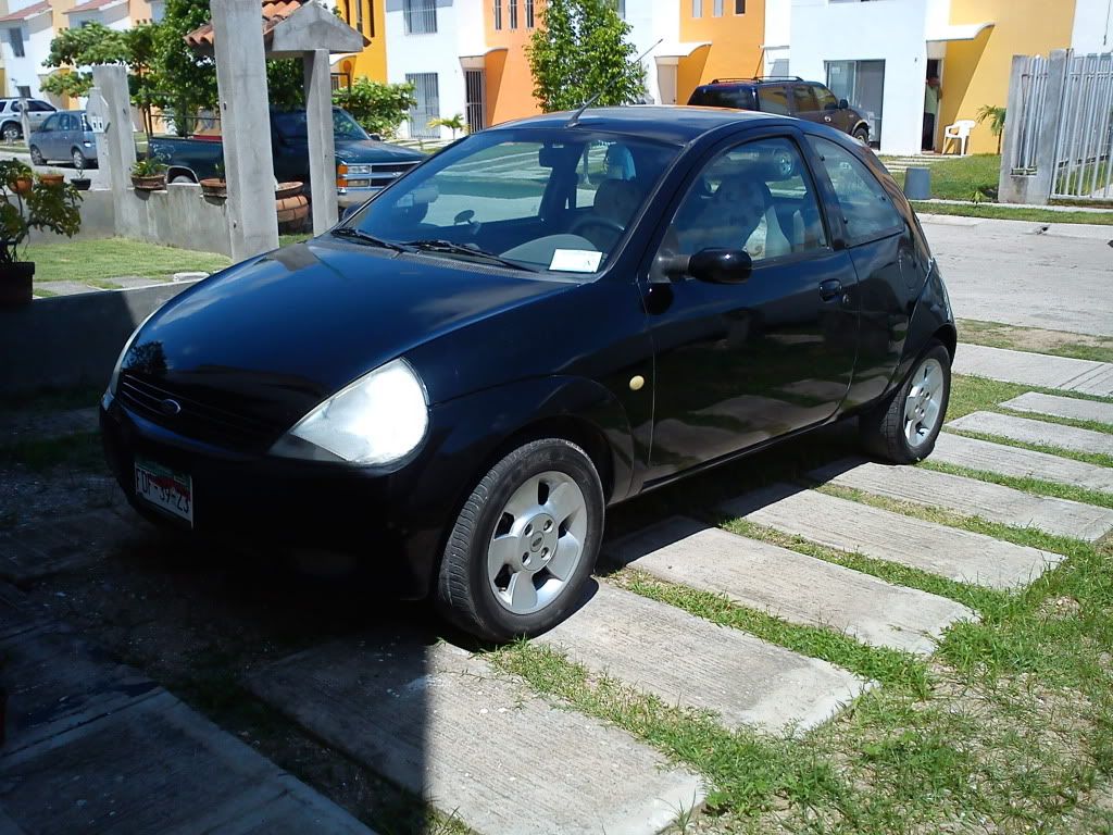

Tjusig hellackad liten Ka i alla fall :)
