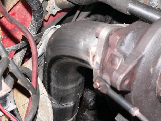

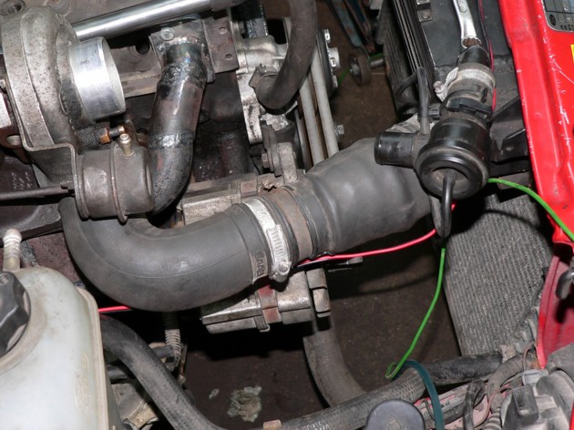

Lite tryckrörs bilder, eller tryckrörsslangar Tack saab för de braiga slangarna ni lämnat på bilarna

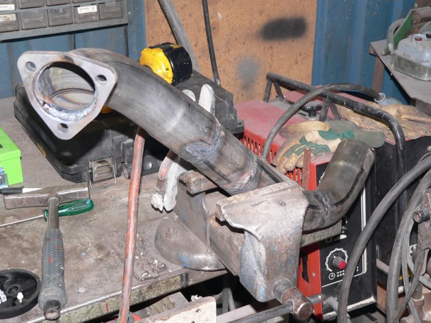

Sen är det lite downpipebilder.

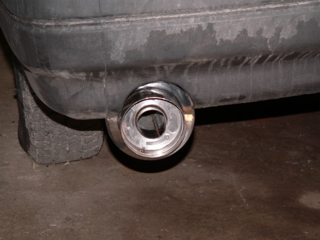

1. slutdämparen (den enda dämparen) Undra om den blir för diskret och tyst (isf kan man ta ut insatsen)

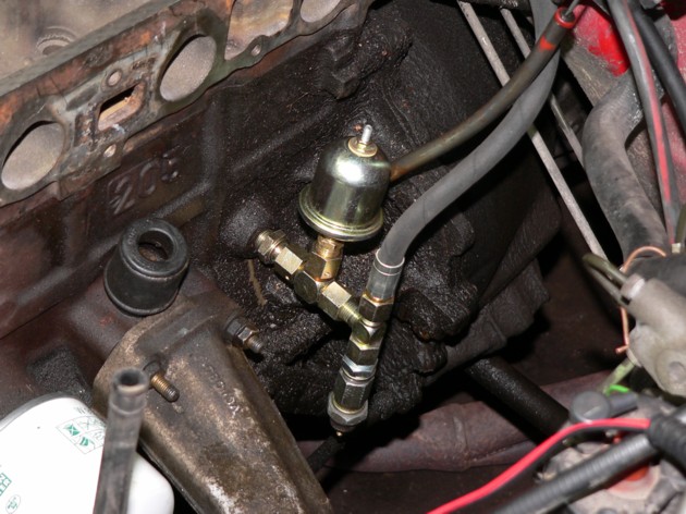

3. Kan vara en av de snyggaste grenkopplingarna jag har sett till oljan

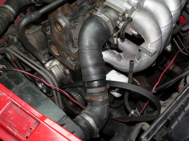

4. Oljeslang in och rör ut.

Blir nog bra...
Ett tips är att sätta dubbla lambdauttag på downpipen (bra att kunna köra bredband och smalband samtidigt) och gärna en lambdamutter i kollektorn på grenröret också - då kan man mäta avgastemp eller mottryck smidigt om man vill.
/Gustaf

Gammal 2006-08-18, 14:25   #11
Persson
Ledamot 
Perssons avatar
Medlemsdatum: aug 2003
Namn: Peter Persson
Från: Nyland
Kör: mest traktor
Yrke: Månskensbonde
Inlägg: 8 457
Validerad annonsör
Persson +2500 Bäst i test!Persson +2500 Bäst i test!Persson +2500 Bäst i test!Persson +2500 Bäst i test!Persson +2500 Bäst i test!Persson +2500 Bäst i test!Persson +2500 Bäst i test!Persson +2500 Bäst i test!Persson +2500 Bäst i test!Persson +2500 Bäst i test!Persson +2500 Bäst i test!
Citat:
Ursprungligen postat av therealpinto
Blir nog bra...
/Gustaf
Fast bredbandaren har ju en smalbandsutgång som man kan köra samtidigt. Men i kollektorn var ett bra tips, tackar

Gammal 2006-08-20, 19:39   #12
thunder fart
Guest
Inlägg: n/a
http://www.fmcs.nu/forum/attachment....chmentid=11066 vad är detta för något?

Citat:
Ursprungligen postat av thunder fart
Det är en förgrening så jag kan ta ut olja från oljetryckskontakten till turbon samtidigt som jag har den inkopplad, den stora runda grejjen är en oljetrycksgivare till en extärn mätare.
