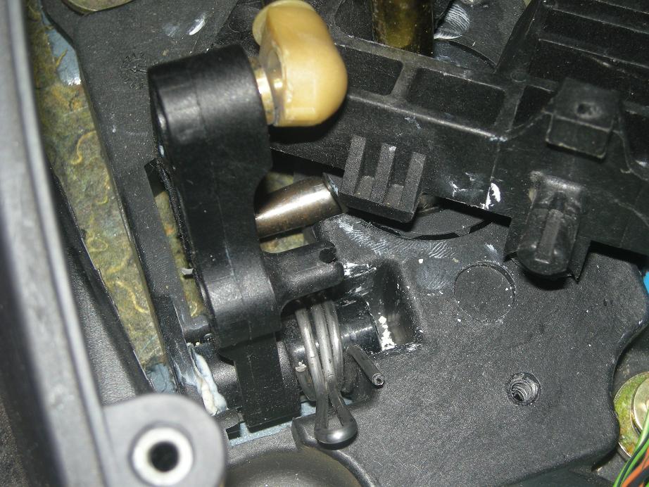

Här har jag laddat upp bilder, förstår inte vilken jag ska byta och hur det skall sitta..kan ngn förklara ?? tack

Citat:
Ursprungligen postat av makn Visa inlägg
Har försökt på mej en förklaringsbild...
Precis som vi misstänkte så har fjädern gått av.
Där jag har ritat ett blått streck ska fjädern fortsätta bakom tappen.
Den stora röda ringen skall gå emot de två små ringarna som är på tappen, kollar man noga så ser man att det slitits lite på tappen där...
Och den pinnen som är i den gröna ringen skall stå rakt upp...
Bara o handla en ny fjäder o montera.. =)

tack som f-n !! hur mkt behöver jag demontera för att få bort den där fjädern?
