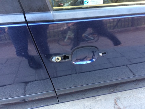

Hej,
Jag har haft inbrottsförsök på bilen och nu har passagerardörren fastnat.
Den går varken att öppna från insidan eller utsidan.

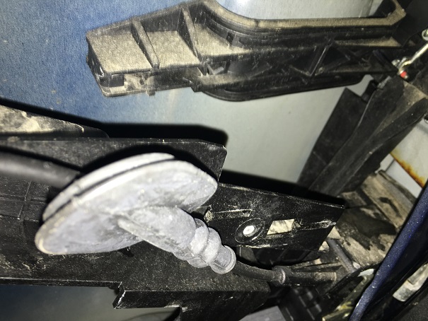

Jag har tagit upp dörrsidan från insidan och kan se låskistan men vet inte riktigt vad jag testa som nästa steg för att få upp dörren.
Om man drar i innerhandtaget så ser man hur vajern drar ända in i låskistan men dörren öppnar inte.
Om jag stoppar in nyckeln från utsidan och vrider om så hör man hur det rycker till i låskistan men dörren går inte upp.
Jag har bifogat lite foton så att ni kan se var jag står i mitt försök att få upp dörren.
Är det någon som har något tips på vad jag kan testa för att få upp dörren?

Jag fick upp dörren igår. Staget från handtaget ner till låskistan hade låst sig men genom att rucka på den upp och ner lossnade den och jag fick upp dörren. Tack för hjälpen!
