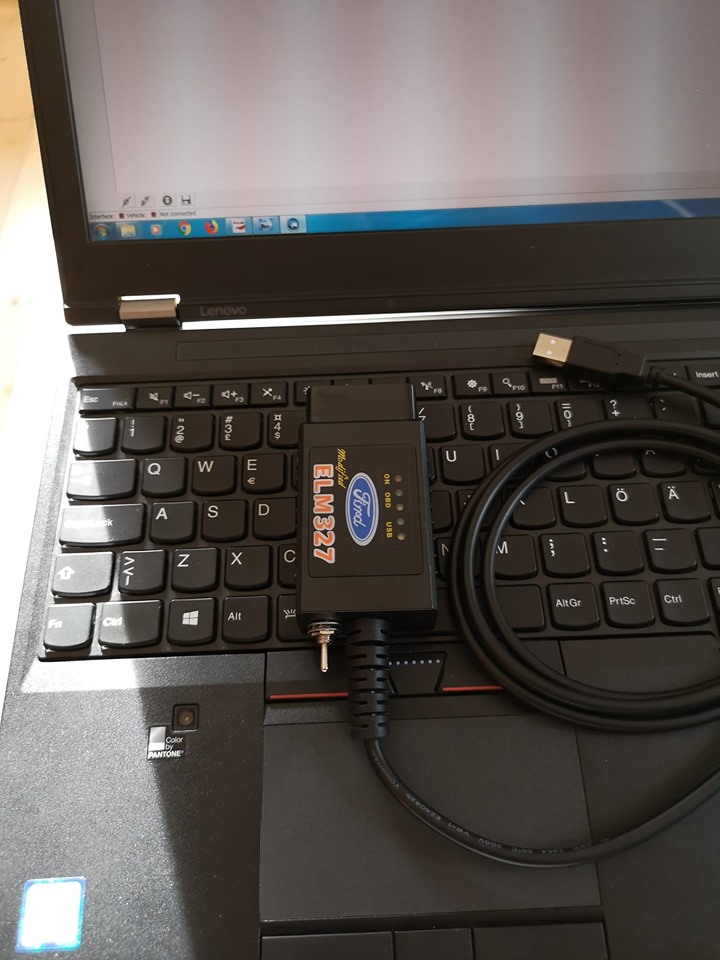

Nu har jag ELM327 och forscan programvara :-) Är det nån som kan tipsa om en bra tutorial för detta? man undrar ju exempelvis va vippstämbrytaren gör och i vilket läge den ska vara.
Vippstämbrytaren växlar mellan MS CAN-buss och HS CAN-buss (MS medelhastighet, HS hög hastighet). Forscan berättar när du ska växla.
How to access MS CAN bus using FORScanV2 and modified ELM327 - FORScan forum
https://forscan.org/forum/viewtopic.php?t=4
Common principles of diagnostic with FORScan - FORScan forum
https://forscan.org/forum/viewtopic.php?f=6&t=2540
