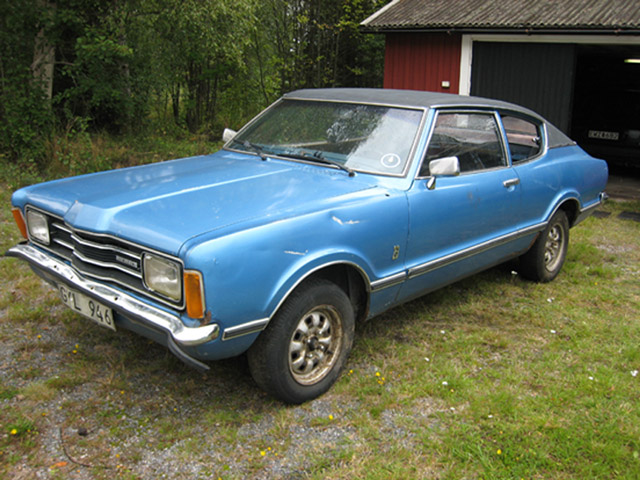

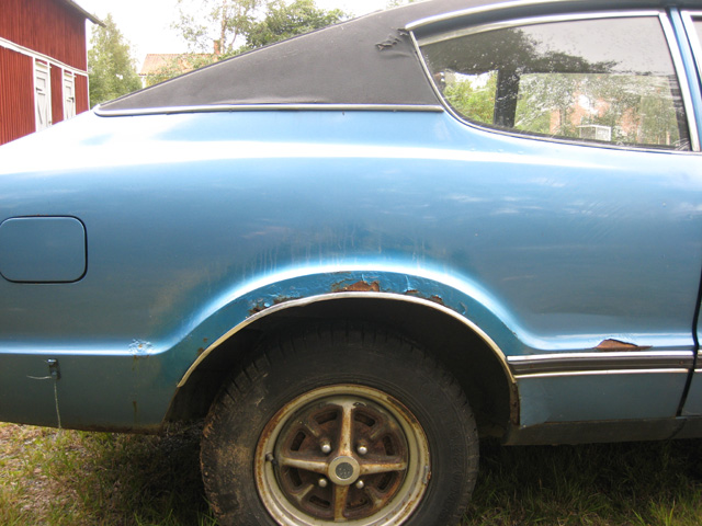

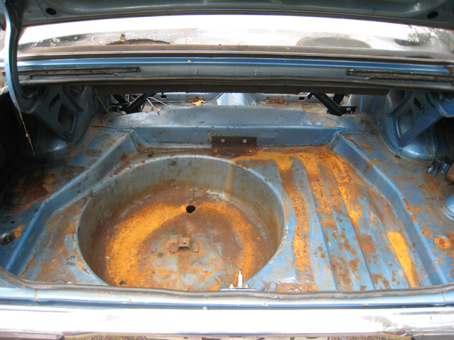

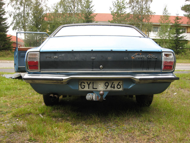

erik.backman +10 Det börjar arta sig

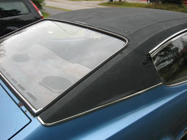

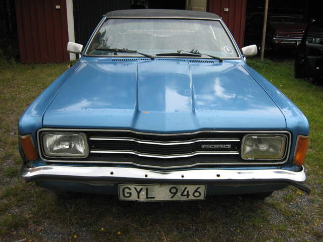

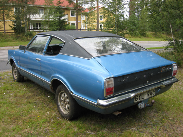

Lite jobb runt skärmkanterna blir det....
Vinyltaket har släppt lite på högersida. Går det att byta ut vinyltaket? Kostsamt? Eller är det bara att slita bort det?

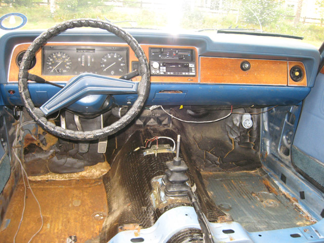

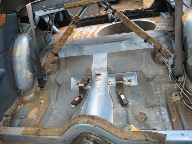

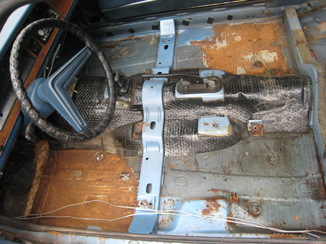

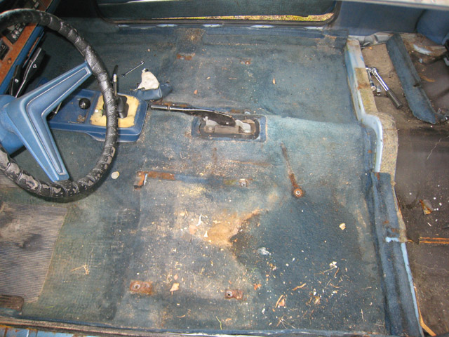

Här kommer lite fler bilder inne i bilen....

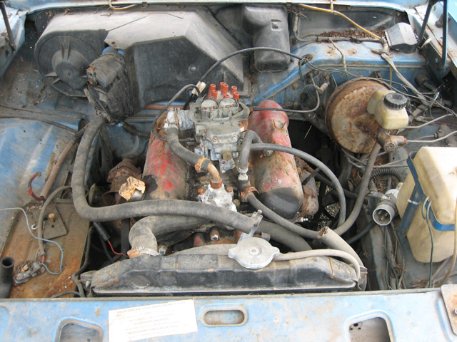

Ännu några fler bilder...
Den vita Granadan 2.8l V6 ska motor och låda plockas ur för montering i Taunusen..... Efter jag har kört tre mil med granadan så händer det dock något med växellådan, den slutar driva iaf! vet inte riktigt vad som kan ha hänt!

En till Taunus, läckert! Tusan risk jag får visa min egen, men den är så risig i lacken just nu så en få rakt skämmes, på ren norrländska. Den som vet en frisk vänster framskärm ingen behöver får gärna tipsa, ifall den kan åka turbil.
Hmmm... vet inte om ni är för bortskämda med rostfrihet däruppe i Pite & runt, men inte syns den Granadan som så kass att den borde skrotas? Du skulle se de få "walking wounded" vi har i Västernorrland i brukstrafik. Trevlig Taunus, synd att nån yxman varit på den eller vad som möjligen inträffat. En sak jag inte fattar, hur kan det vara en 1975 med original 2.3 V6? Privatimport? Så vitt jag vet var -73 sista året med V6 i Taunus p g a avgaskraven som skärptes till -74 (ska bara tagits in GXL med 2.0 Pinto), 2.3:or ska det inte ha sålts några alls reguljärt här av samma skäl, vad jag vet. Intressant.
Vinyltak brukar vara bäst att skala av om det börjat rosta under, snackade iofs här i veckorna med en kille som tillfälligt räddat ett med Hammarlack (innehåller silikon påstod han bestämt, så det stöter ju bort väta), den släta sorten. Höll en fyra år, men till slut började det bubbla oroväckande på lite för många ställen. Nån drog på Bodyspray över vinylen vet jag. Har själv använt svart Motorfärg på en, höll bilen ut (men den var rostdömd redan vid köpet).
Undrar just hur latexbaserad husfärg funkar, maximalt klimattåligt och lagom segt och matt och fastnar ju nåt ruskigt på allt som inte skulle målas...
Pippigul lack låter kul, fanns en originalnyans av det på Taunus runt -75. Har för mig Volvo-BM är nära matchning om det inte går att få tag i rätt nyans, eller RAL-seriens brytbasgula. De första årens gula färg på dessa Taunusar var närmast identisk med Caterpillars gula. Och svart inredning kan aldrig vara fel, var man nu hittar en idag. Den där vill vi såklart ha uppföljning på.
