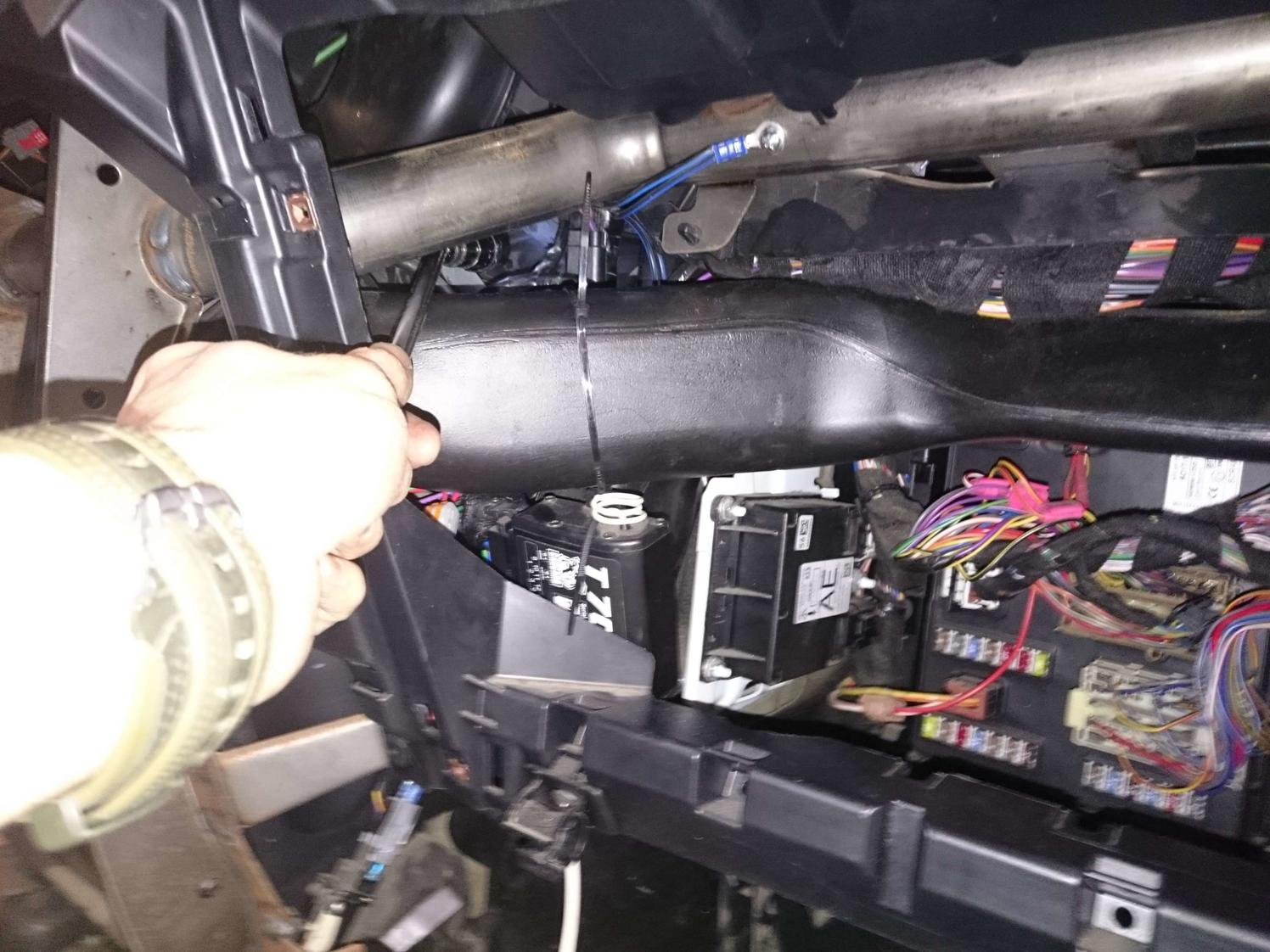

Det gick att komma åt den genom att ta bort handskfacket. Jag lyser på den med lampan. Om man sticker inte handen bakom luftkanalen och har en lång mejsel torx 20 med magnet så gick det ganska lätt.
Inget fel på motståndet dock. Mätte mot ett nytt och allt verkade helt.
Min fläkt går på läge 0. Enligt lokala Fordverkstan har den ett "grundläge". Det är dock ingen skillnad på läge 0 och 1. Hur är det för er med likadana bilar? Funkar det att värma kupén med värmaren?
Kan ju vara något fel på vredet.
Alt kan jag ju byta till ett lägre motstånd på nivå 1 så den blåser mer.
