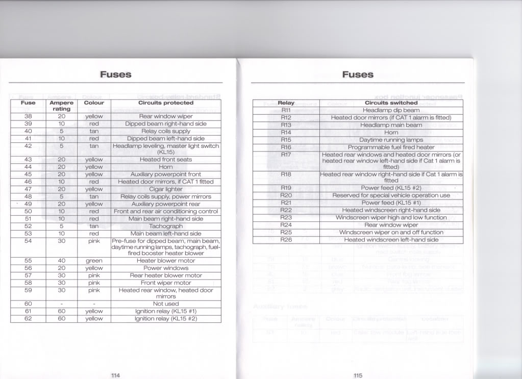

Men säkring F50 är för halvljuset, se bilden
Kommer varmluften till bakredelen från motor eller finns det extra varmplatta som värms upp?
Inlägg: 7153
Märkligt, var likadant i instruktionsboken på fords hemsida. Hittade dock denna lista men jag ser att den går till både den främre och bakre panelen. :(

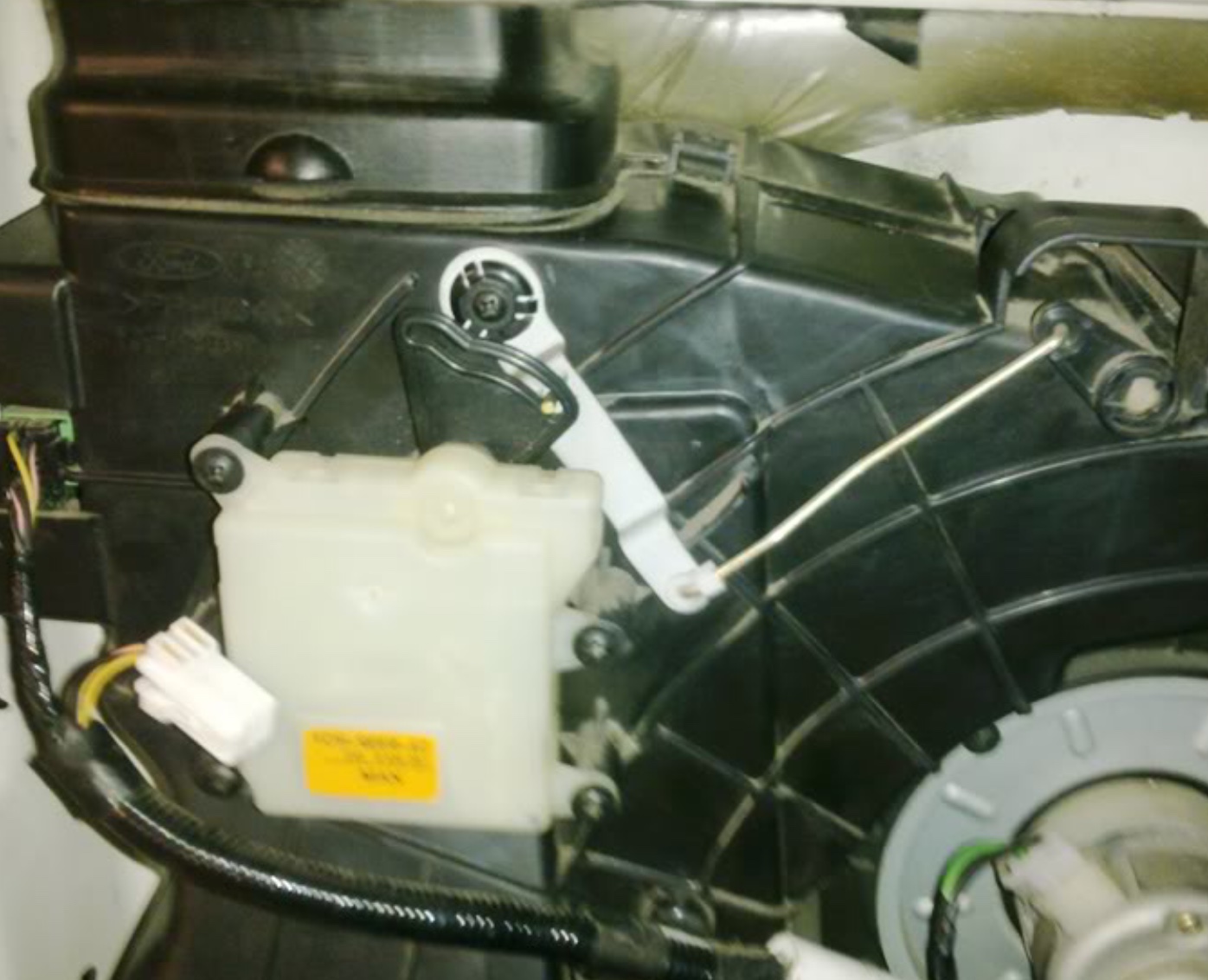

Hej Rickard, nu har jag problem med värme igen, som du skrivit När jag vrider om reglaget bak från kallt till varmt, hörs det något klickljud som om det är något som kuggar över? Jag kopplat bort kabel så att det slutar klicka. Vad heter den vita lådan i bilden? Det kanske den som ska bytas
Inlägg: 7153
Hosseal skrev:Hej Rickard, nu har jag problem med värme igen, som du skrivit När jag vrider om reglaget bak från kallt till varmt, hörs det något klickljud som om det är något som kuggar över? Jag kopplat bort kabel så att det slutar klicka. Vad heter den vita lådan i bilden? Det kanske den som ska bytas
Det är en liten servomotor, plastdreven i den brukar ge sig efter ett tag så den kan nog ha gjort sitt tyvärr. :(
