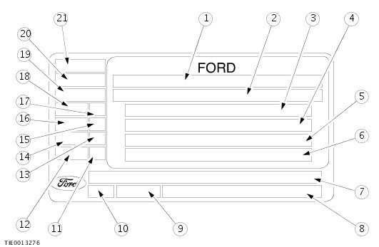

Hej. Är det någon som kan upplysa mig om hur man tar rätt på vilken utväxling som kardanen är på?
Det gäller en Transit LMC Liberty 708Ti -06 Husbil. Den varvar jättemycket har planer på att ändra utväxling.
Mvh. Göran

Vilken bokstav har du i ruta 10?

Hej. Och var hittar jag denna plåt, i motorrummet eller?

Den ska sitta vid låset på b-stolpen, höger sida (Mk7) eller vänster (Mk6). :)
Tabellen ovan är för Transit Mk7 (2006-2014), nedan är för Transit Mk6 (2000-2006)

Hej igen Rickard. Tack för infon, sitter på höger B stolpe. Tolkar jag rätt att det är 5.13 som gäller. Bilen är en 06.a med dubbelhjul och har du nåt tips vad som vore lämpligt för att minska motorvarven med 5-600 varv

Nja, verkar inte stämma riktigt med tabellerna isåfall? :)
Om du går till https://ford.7zap.com/sv/transport/ och fyller i ditt chassinummer samt klickar på modellen som du får upp. Vad står det att du har för slutväxel där?

Hej igen. Jag får fram att det är 5,13 utväxling men vad skall man då leta efter. Sänder en länk till sidan

Då verkar det stämma iallafall. Bra att dubbelkolla. :)
Om man kollar i listan så finns det en typ 53 bakaxel med utväxling 4,27 som skulle passa bättre för dig.
Med 185/75R16-däck så borde den varva 3000v/min vid 100km/h med 5,13 i utväxling och med 4,27 så borde den varva 2500v/min vid 100km/h. Räknar på en utväxling på 0,76 på 5:ans växel. :)
