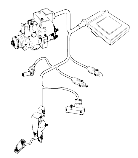

"Något" förenklad bild men det ser väl ut så här ungefär: \RickardGösta skrev: ↑ons nov 11, 2020 8:27 amDet är inte integrerat i bilens elsystem ? Det kan gå att plocka ur EPIC och få den att fungera självständigt?

Har i en annan tråd hittat en bok om EPIC för LDV känns nästan som att bilden kommer däri från , tolkar dina svar som att det skulle vara möjligt att skilja ut EPIC från en donatorbil för att få det att fungera i våran -83a . Som husbil tycker vi om våran bil men vi är en plåga för våra medtrafikanter vi anser att chassit är värt en uppdatering . Bilen är trots sin ålder inte speciellt rostig .
