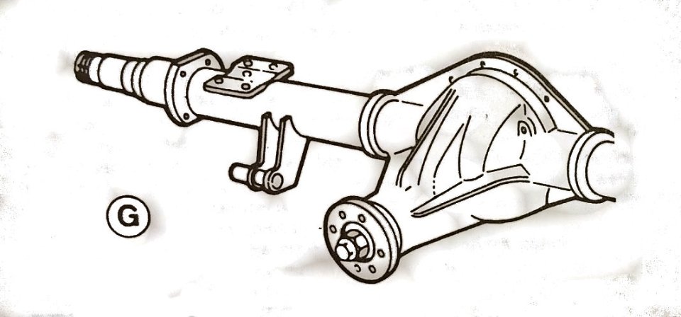

Hej.
Jag letar efter åtdragningsmomentet på centrummuttern till de bakre hjullagren 1985 Transit mk2 120.
Någon som vet ?

Du har säkert fått reda på det men enligt Haynes ska det vara:
F & H - 200 till 248Nm
G - 70Nm
