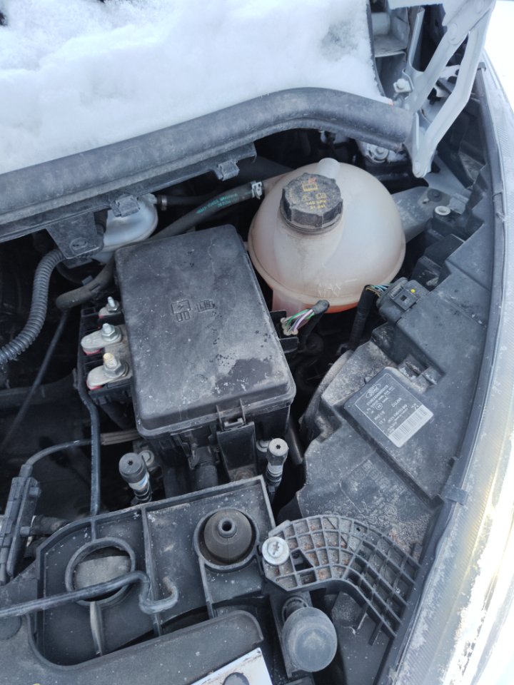

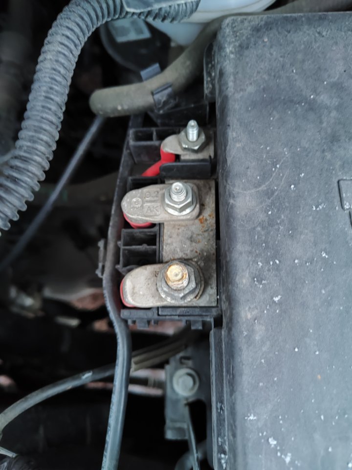

Ladda batteriet
Var sätter jag mina laddkablar? Batterierna sitter ju under förarstolen o de ser ut såhär i motorutrymmet Ford Transit Custom 2017

Re: Ladda batteriet
Ladda på den lilla pinnen nått dygn sen byt till dom andra och lada nått dygn igen så borde du få med båda batterierna.
