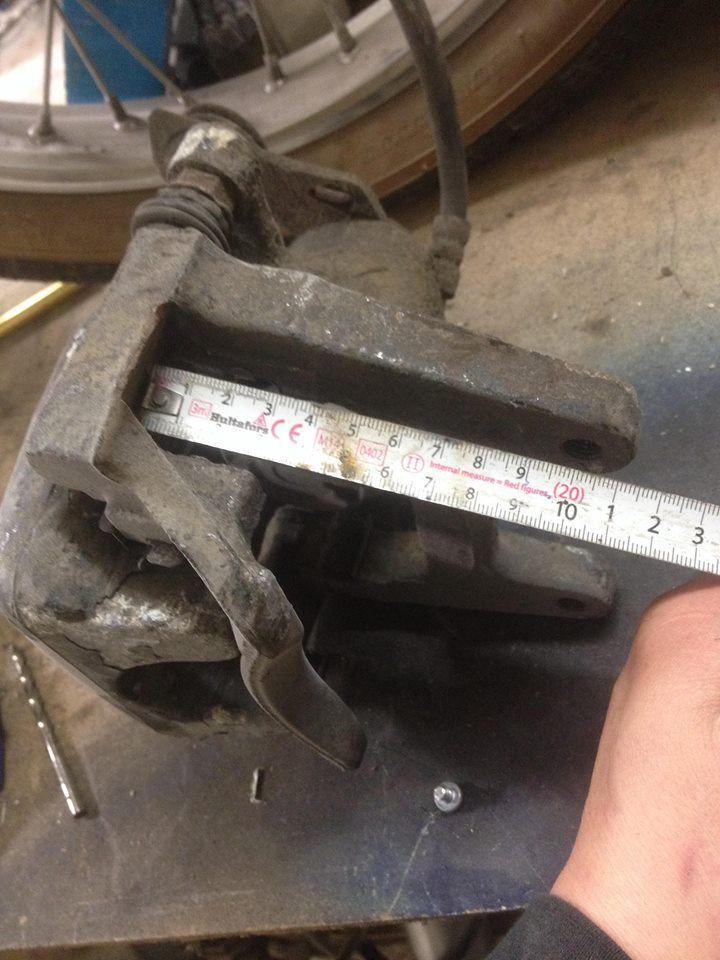

jag har rs6 ok, de tar stora ventilerade skivor och har handbroms funktion liknande originalet, bygeln är hög, borde va en enkel sak att få dit på sierra axeln, har en extra uppsättning kompletta ok för 1000kr plus frakt, kan ta lite bilder å mått imorgon torsdag

Inlägg av meanxpress »
så här ser de ut i de viktiga punkterna, kommer några til bilder

Kan vara ett alternativ, absolut.
har ventilerade skivor 300mm och dessa oken om du ä sugen,
