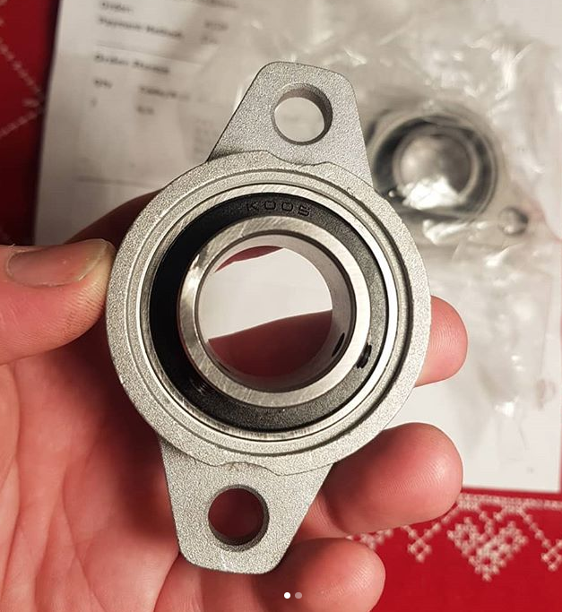

Har en likadan. Grym uppgradering!Fiesk skrev:Min var likadan, fick det aldrig att bli bra.
Så köpte den här!
Man skruvar den direkt i kardanväggen
100% funktion och 100% livslängd.
Lyckades visst beställa en för mycket, så vill någon köpa en så skriv ett PM.
