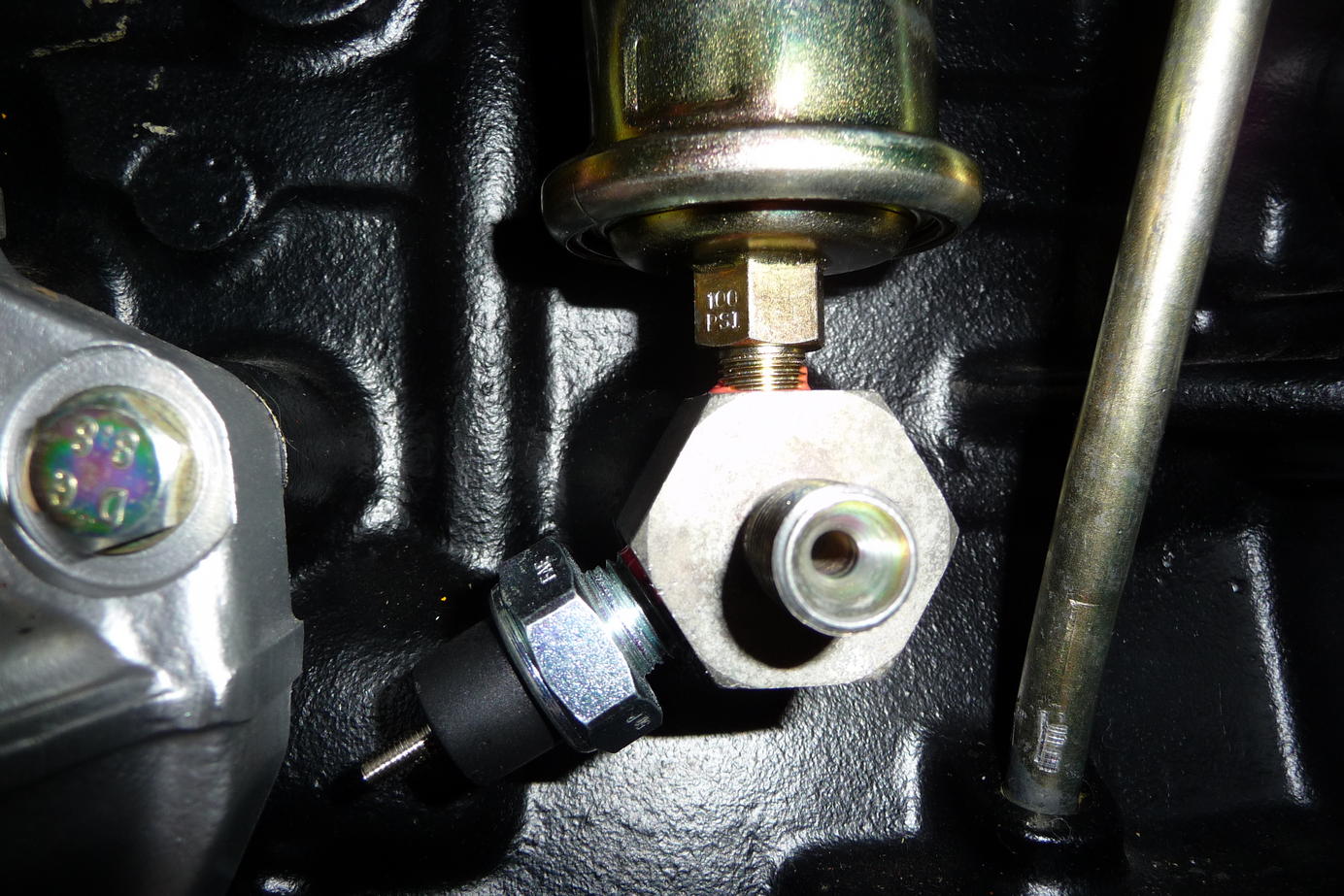

Ska sätta på oljetryck och oljetemp mätare på min Sierra cosworth -92.
Nån som vet vart man kan plugga in ett y kors på motorn?
Och om nån till och med kanske vet vad för y kors man ska ha där med gäng och allt och vart man kan köpa billigt?

I std grunkan där oljan till kanelbullen tas ut finns plats för att borra o gänga dit en eller flera givare/uttag, 1/8 NPT brukar dom flesta givare ha som std gänga.
Har du inte möjlighet o borra gänga själv, så kan det inte kosta många kr på en verkstadskola eller mek verkstad
Oljetempen har jag tagit i avtappningspluggen, då behöver en inte kladda med o borra o gänga i sumpen ex-vis

Det stämmer att 4x4 inte har den grunkan pga att oljefiltret tar i.Det satt en sån på min förra sierra, då löste förra ägaren det genom att sätta distanser under armen till filtret. Håller på och gör om min genom att kapa bort anslutningen till turbomatningen och borrar ett nytt hål i sidan på den. Från det nya hålet drar jag en stålomspunnen slang till givaren som i princip kan placeras vart som helst....
