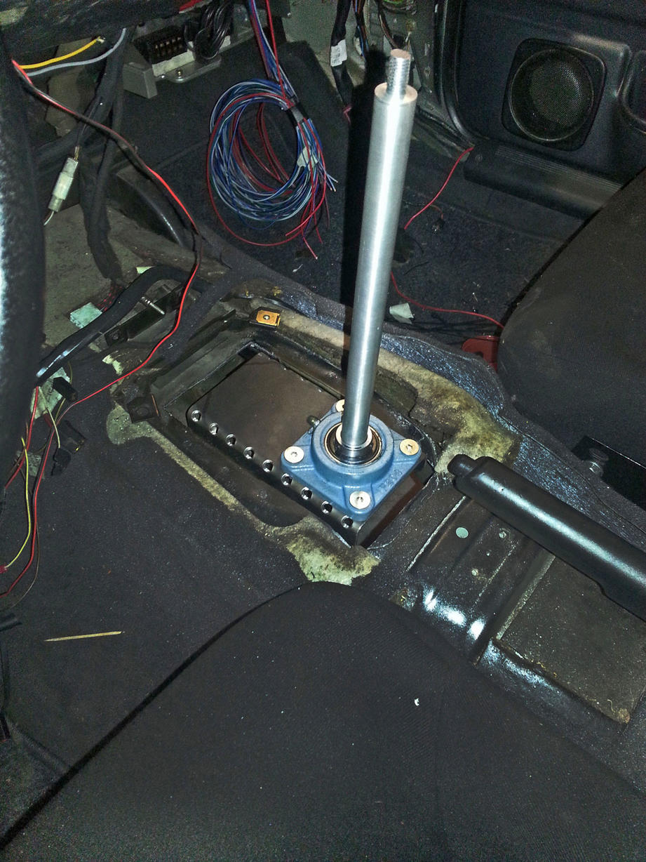

Intressant! Har du nån bild på hur den ser ut när du har den monterad i bilen?

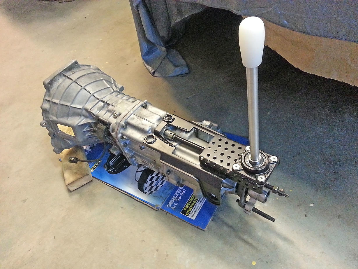

Schysst!dicken skrev:Har bara en test bild spaken är lite kortare nu.
Hade kunnat tänka mig en likadan. Dock inte så man måste kapa upp i golvet, men gärna så långt bakåt det går i orginalhålet. Sugen på att fixa?

Jag hinner inte med mitt eget men det måste finnas någon lite närmare som kan bocka lite plåt och borra några hål.
Lagret köpt på jula för 99kr
20mm alu stav och 40mm nylon stav köpt på http://www.maskindelen.se

Pillade lite med min spak nu idag. Vajern inne i spaken hade gått av. Tog bort spaken och knackade över backspärrspiggen så just nu har jag ingen backspärr, men skitsamma? Aldrig haft problem med det innan..
Funderar på att göra helt ny spak i vilket fall. Får man även bak den kanske 5-7 cm så vore det ju kanon. Ska kolla lite på Julas lager som du säger.
Har du bara förlängt armen som går mellan spak och låda?

Jag har gjort fästplåt som svetsas i orginal plåten, som du sen bultar mot detta flänslager, kan knäppa kort på den så kan du få en sån om du behöver

Hade den ju i caden kom jag på, har en som ligger över. dock obockad men den är slitsad så du bara knackar ner dom i skruvstädet å svetsar om man vill.
