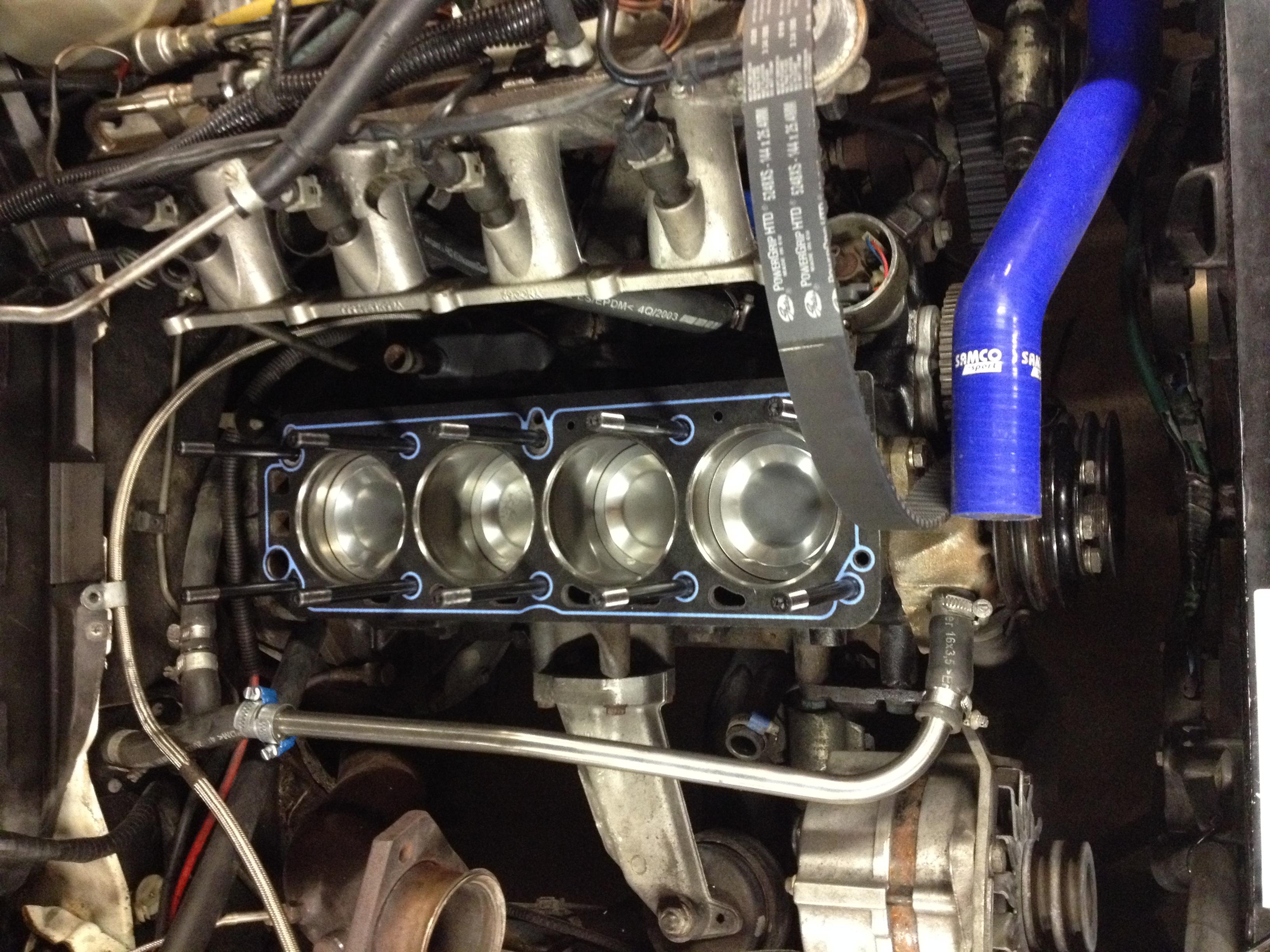

Så här ser packningen ut.
(Hoppas bilden kommer med):Odd:

Er det nån fiber pakning, ell metal

Som jag skrev tidigare så har jag ARP bultar alltså inte sträckbultar.
Och jo packningen är fiber alltså inte stålpackning då endast ringarna
var av aluminium?

dette ser ut som ATHENA pakning. annbefales å etter dra. 10,5kg.
