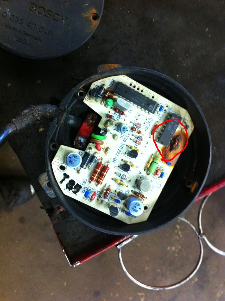

Hej har köpt mej en ford probe GT 2,2T.
Rivit lite i den för renovering osv och hittade då en El modul i bagaget som ej var inkopplad bifogar 2 bilder och undrar om någon kan tala om vad det är??
Uploaded with ImageShack.us
Tack på förhand mvh Rickard

Ser småskum ut denna pryl som klart verkar eftermonterad i alla fall och känner inte igen den från egna jobb på sådana modeller.
Men ser du hur den är vidare inkopplad och till vad i så fall? Om det är till någon form av europa anpassning av bakbelysningen tex.

Nej inga kablar mer än änden som är klippt med 4a kablar i, den sitter längst bak bakom reservdäcket. Vart orolig att det var någon styrenhet till dom ställbara fjädrarna. (vilket iofs hade låter dumt att montera bak)

Sökte på lite skoj på dess serienummer och det enda som dök upp var detta:http://www.daparto.de/Artikeldetails/1f ... 337c74d823.
Som direkt översatt visade "Vinkelgradssensor Aktivering: vriddon, Brems-/Fahrdyn. Artikel referens: för ESP"

Inlägg av Peän »
Hej!
Med tanke på hur det inringade motståndet eller vad det har varit ser ut så lär grunkan inte funka.

Tänkte det med oavsett funktion så lär denna som sagt högst troligt inte fungera och dessutom var det rätt häftigt pris för denna som nydel med runt 2000 riksdaler.

Fick hjälp av Avenger på "USAbilforum.se"
&quot skrev:Jag skrev fel, såg att det stod Bosch nu, då är det aftermarket.
Det är ett vibrationslarm som man ofta har placerat i skuffen (då behöver man inte meka in det under något säte eller annat krångligt) =)
Är bilen svensksåld eller import?
Styenheterna för dämparna sitter dels en motor på varje dämpare (ovanpå) och sen sitter själva boxen under passagerarstolen.
Har faktiskt ingen aning om vad det kan vara för det enda som sitter i bagaget på vänstersidan är krocksensorn. Sen sitter där inget i elektronikväg (förutom lamporna då)
Veritaz skrev:Fick hjälp av Avenger på "USAbilforum.se"
aha där ser man :)
En sån där givare som känner av om man försöker bogsera bort bilen typ?

Aa typ något sådant skulle jag tro, märkte det nu när jag skakade på den att det är något i den som rör på sej så det låter ju rimligt. Gamla grejjor xD

Bosch egen sida är bra att söka på när man har artikelnummer, den finns på deras sida och det står att det är ett tjuvlarmanläggning..
