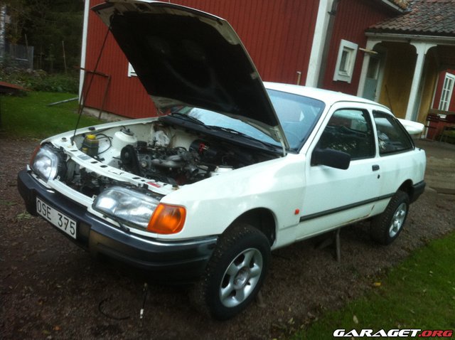

Hej hej hallå!
Var länge sen man var aktiv här nu men känner att de är dags att uppdatera lite om läget! Tappade motivation helt i början av sommaren för att allt blev stillastående ett bra tag pga materialbrist och det hemska sommarvädret som vi fått genomlida... men nu den senaste månaden så har man gjorde ett litet ryck igen och kommit en liten bit på väg iallafall :)
lite bilder på vad som hänt och hur det ser ut idag.

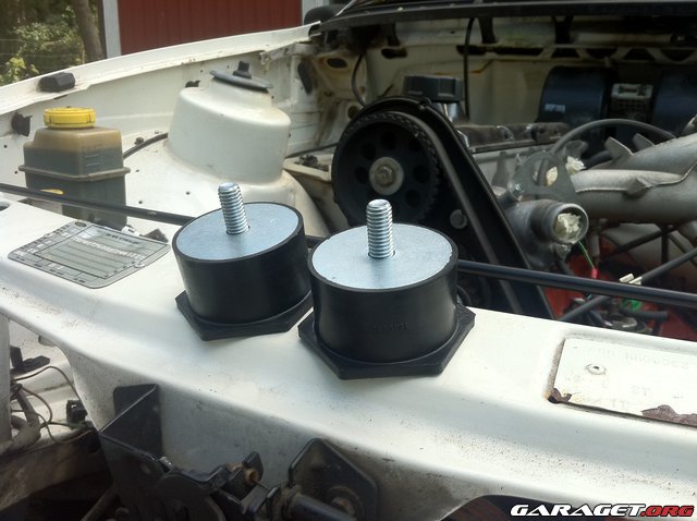

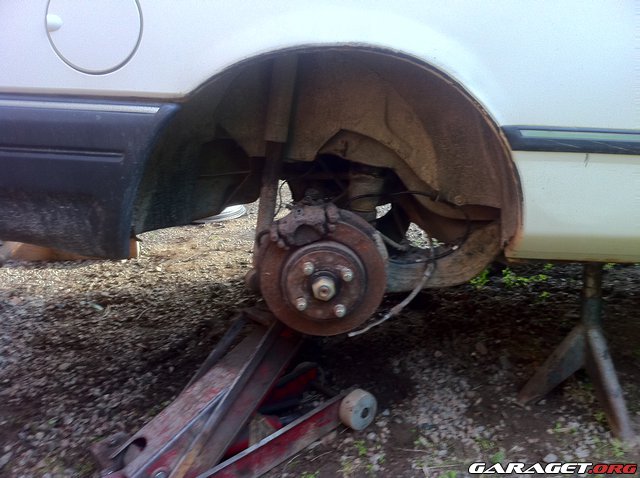

Bytt bakaxel, så numera är det skivor även i bak. freeeshh
Volvo 142 motorkuddar, hockeypucksvarning *drool*

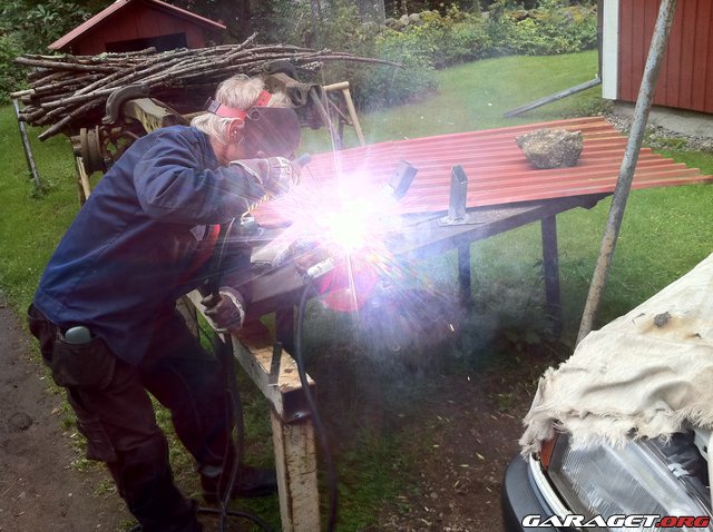

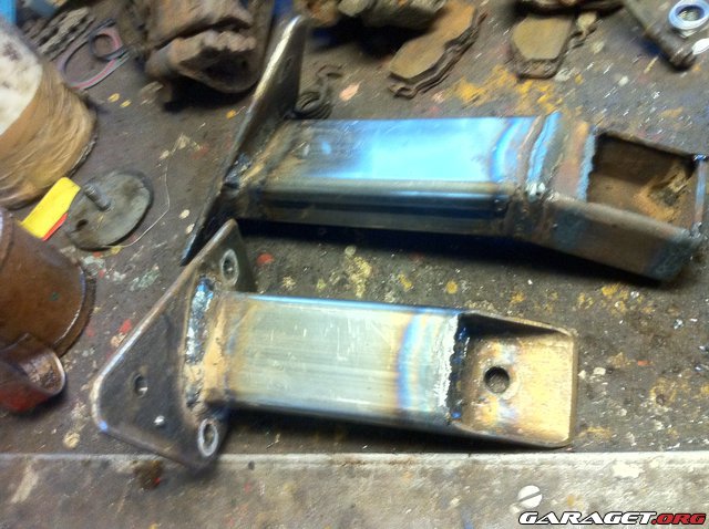

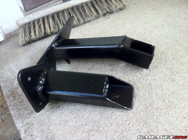

sen greppade farsgubben pinnen och hjälpte mig att löda ihop motorfästen

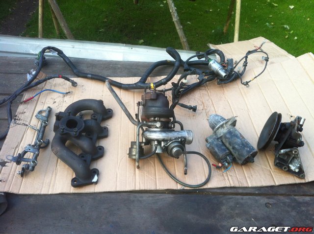

Leverans :cool:

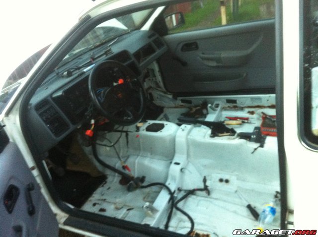

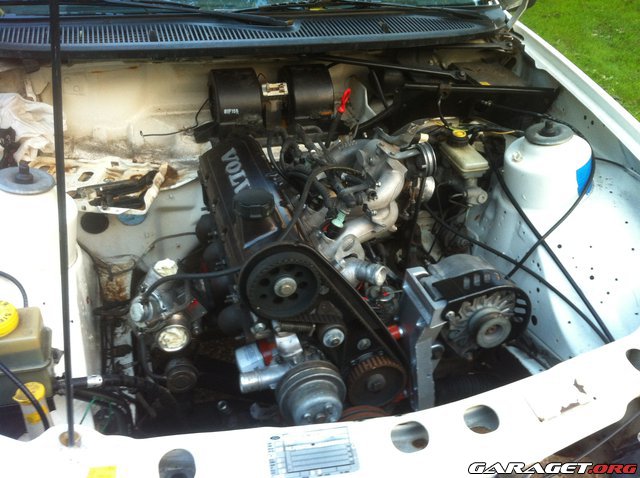

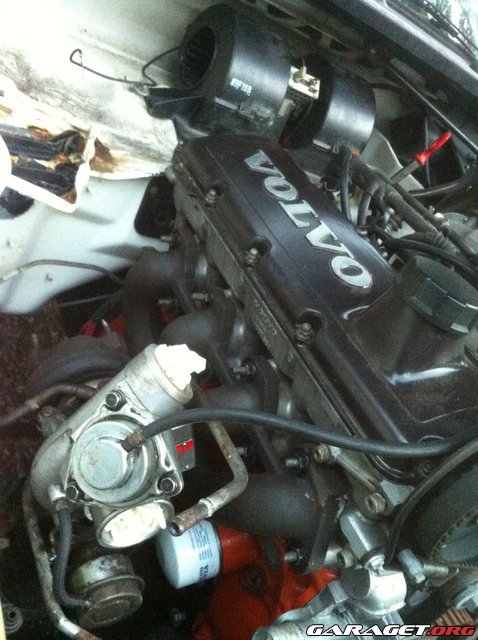

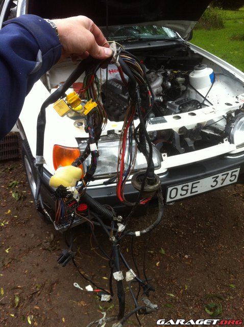

Nu i helgen åkte ford-härvan ur och i med volvo-härvan, generator, grenrör, turbo, startmotor och spridare med brygga m.m.
Kortning av kardan slapp jag för jag hade sån röta att volvomotorn med låda hamnade precis i samma läge som fordmotorn hade, så sierrakardanen passade perfekt i längd och passade även med anslutning mot lådan. De enda som behövs göras är att svarva en ny bussning framtill där "centreringspinnen på lådan går in i kardanen. Så den är inlämnad till Dione i Uppsala, sen ska förhoppningsvis drivlinan snart vara färdig också! :D
De var allt så länge!

Inlägg av SK Racing »
Trevligt med framgångar, inte ofta man ser någon som svetsar pinne till prylar som ska sitta på bilar, då det börja bli en bortglömd kunskap, själv är jag helt kass på o svetsa med pinne på matrial under 6 mm.

Ska försöka ge mig på att bemästra den konsten jag också, men kände att de var dumt att börja kladda själv för första gången på just motorfästena ;)

Har fått tillbaka kardanen nu, så den är redo för att monteras. Har hållit på med att korta ner växellänkaget nu, en del är bortlämnad för svetsning (alu) som jag får tillbaka nån gång nästa vecka och ska även till att löda ihop ett växelådsfäste nästa vecka, växellådskudde ska införskaffas imorgon.
Kabelstammen jag fick visade sig inte vara 100% komplett utan fattas några stumpar som leder till boxarna, så har blivit lite uppbromsat av vissa saker nu. Ingen där ute i fordsverige som har en volvo 740/940 motorhärva gömd långt inne i garderoben??? :D hehe

Bränsle eller tänningsdelen?
Åt å ta en från nån gl..
Är betydligt mindre kablar i den härvan men funkar kanon att köra med den.
Man behöver bara förlänga kablarna till lmm..
och ta spridarna från tex s60t5 så slipper man spridarmotstånd.
