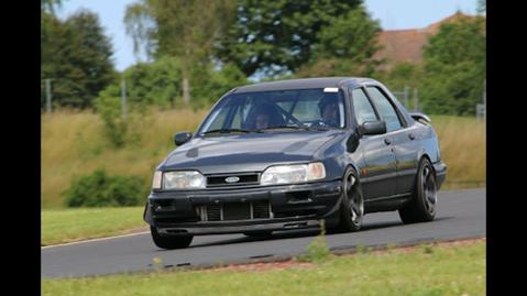

En sen uppdatering vad som hänt under sen vår och början på sommaren.
Har sedan februari väntat på mina frambromsar. Köpte 6-kolvsok tidigare som jag sen behövde få adapter och skivor till. Detta drog ut på tiden rejält men nu fick jag dom äntligen. Då upptäcktes nästa problem. Mina 17" fälgar är nu försmå invändigt. Bromarna bygger 410mm och har inget offset alls på skivan pga 4x4 spindlar, vilket gör att bromsoken hamnar nära ekrarna. Började leta runt på fälgar men ett tag verkade det som att jag var tvungen att gå upp till 18". Och det vill jag inte. Blir för stor rullomkrets med 18" på Sierra. Letade motorsportshjul ett tag men finns inget med mycket bredd med 4/108. Men då hjälpte Modj mig med nya hjul från Kina?. Är Rota kopior tror jag. Lätta snygga hjul och även billiga. Hoppas dom håller.
Nya bromsar monterade. 355x32 AP racing. Fick även göra ny bromssköld för bromskylningen.
Nya hjulen som precis sväljer bromsarna. 9x17" ET25
Gillar det nya rejsiga utseendet a lot.
Sen var det dags för trackday på Kinnekulle ring. Hemmabana och förväntningarna var stora, från mig och från närmsta vännerna och även sambo med familj som jag lovat medåkning.
Körde själv första passen och allt verkade funka. Attackerade lite hårdare mot slutet pass 2 och satte målet 58.9 typ. Gött. Lyckades snurra en gång i högern efter Molin. Är lite hetsig på 3:ans växel när laddtrycket kommer. Behöver finjustera med en bättre laddtryckskurva. Helst mot TPS.
Efter lunch började medåkningen för min del. Tog det lite lugnare först men har lite svårt att hålla mig när det funkar så bra. Satte snabbaste tid andra passet med passagerare, utan att egentligen pusha jättehårt. Lyckades med 58.39.
Några actionbilder från Addefoto:
Sista passet ut med 1 timme kvar att köra för dagen började det dock låta i växellådan. Nu låter den extremt mycket ändå men nu var det nåt jag inte kände igen. Och bara på 4:ans växel. Gick bra att växla men lät inget bra. Fick avbryta och åka hem tyvärr.
Men allt som allt. En mycket bra träff. Mycket körtid och egentligen inga problem. Lite mycket bakbroms, får se om jag hinner åtgärda nåt till nästa körning.
Tog ner lådan hemma och skruva isär. Hitta ganska snart felet. En kugg saknas på 4:ans drev. Som tur är verkar inget annat vara trasigt. Kunde slutat mycket värre.
Har beställt nya drev från England. Sen ska lådan ihop igen och lite smågrejor ska fixas. Vill gärna få på min bakvinge och frontsplitter till nästa körning. Och detta hoppas jag bli Emmaboda Superstage med Ford klubben. Körde ju där senast 2013 och fick till en topp 20 tid enligt Bilsportslista. Hoppas på bättre tider nu efter all ombyggnad. Målet är 1.18. Får se om det går. Kanske tom blir svårt att matcha 1.20 men jag ska göra mitt bästa.
