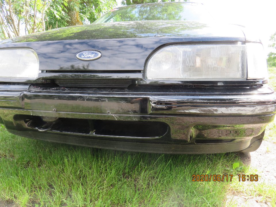

Det råkade hända en grej :)
Svågern var på besök och missade att lägga i handbromsen. Var väl tur att hans Skoda tog våra bilar annars hade den rullat fritt närmare 100 meter och slutat i ett skogsbryn/dike och förmodligen blivit skrot. Syrrans ungar åker pulka på baksidan på vintern så det lutar bra på tomten.
Men den har iaf klippt Forden mitt fram och flyttat den ca en meter bakåt. Sen har Forden dragit hela sidan på hans Skoda som tillslut stannade mot farsans V40 :)
Skit händer och det var svågern som var mest irriterad/besviken på sig själv. Varken jag eller farsan tyckte inte det var nått att hänga upp sig på.
Jag håller på att försöka få tag i en stötfångare. Är det nån som vet vad det är för nån? För det är typ 10 år sen jag plockade den från en bil på skroten. Jag tror att det bara är en helt vanlig nerlackad från en Dohc. Är alla likadan eller? Alltså en 5dr passar på min 3dr?
Kan det vara så att nån snäll gosse/tös har en liggandes som är sprickfri och tillsalu? Hör gärna av er isåfall. Har kollat på bildelsbasen och finns två spruckna. Går även att köpa "nya" kopior men är lite skeptiskt. Tror bara man får "skinnet" då. Vill helst ha en begagnad original.
// Jimmy

Otur...
Det ser ut som en vanlig lackad så GLX eller GT till exempel. Samma på alla karossvarianter.
Jag vet inte hur de nya man kan köpa ser ut inuti men att hitta en fräsch original är ju inte så enkelt.

Trist med skador, men det är ju tyvärr sånt som händer. Tur att det inte hände en orörd originalbil i alla fall. :(
Angående stötfångaren ser den ut att komma från en -92:a eller -93:a och att hitta en sprickfri sådan blir nog tyvärr svårt. Dom spricker nästan bara man tittar på dom. :crap:
Förstår att du hellre vill ha en orginalstötfångare framför en pirat, men det borde ju gå att svetsa en sprucken stötfångare med bra resultat? :)
Märkligt, förra ägaren försäkrade att det var en Toyota... :a_smil17:

therealpinto skrev:Otur...
Ja jag skulle tro att det är nån standard stöt bara. Den plockades ju av på den tiden när det stod en 10-15 sierror ute på lokala skroten. Nu finns inga kvar. Hade med bilen till jobbet igår och gjorde en skadekalkyl på den och har fått godkänt av försäkringsbolaget så jag har faktiskt beställt en Galwin stöt. Dvs en eftermaknads. Ska se hur den ser ut. Kan ju kanske vara intressant för andra som funderar på att köpa en. Fick bekräftat att det bara är ett skinn så skummet och "rambenspiporna" i stötfgångaren får man flytta över.
micke80 skrev:Trist med skador, men det är ju tyvärr sånt som händer. Tur att det inte hände en orörd originalbil i alla fall. :(
Ja bilen är ju så skruvad vid det här laget så för den sakens skull gör det ju inte nått. Det är synd för som du säger är det fan inte lätt att hitta fina stötfångare till dom här bilarna längre. Jag är förvånad att den har hållti för jag har kört på mycket koner och stolpar under åren vid alla konbanekörningar som jag varit på.
Jag kommer laga den här stötfångaren, lossnade två stora bitar som jag kan lägga i igen så det borde gå att få ihop. Lite jobbiga vinklar just där den har gått sönder men tror det ska kunna bli okej. Förmodligen bara jag som kommer se det som vet om det. Jag jobbar ju faktiskt med att laga plast och när det är ens egna grejer kan man ju lägga hur mycket tid som helst. Är väl mest orolig för att plasten ska vara väldigt skör men har bänt lite i den största biten som lossnade och finns faktiskt en viss "mjukhet" kvar i den.

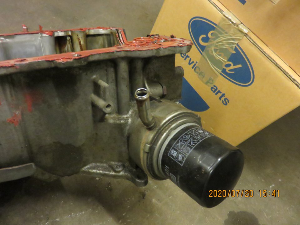

Och det som jag tycker är det dummaste med den här motorn. Dom har satt oljefilterhållaren på oljetråget.
Oljan går alltså ner och vänder i sidan av oljetråget/filtret och sen tillbaka upp i motorn. Det finns ingen plats för att ha det så utan det måste lösas på annat vis.
Här syns matningen från pumpen och ingången i blocket. Känner att det är svårt att bygga om det här så det kommer funka på ett bra sätt.

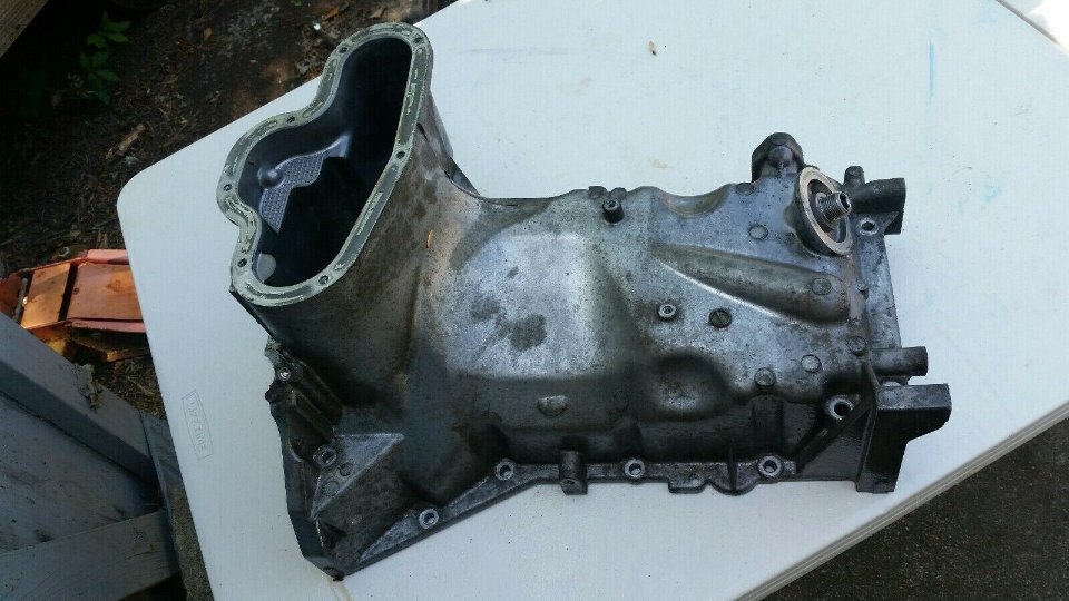

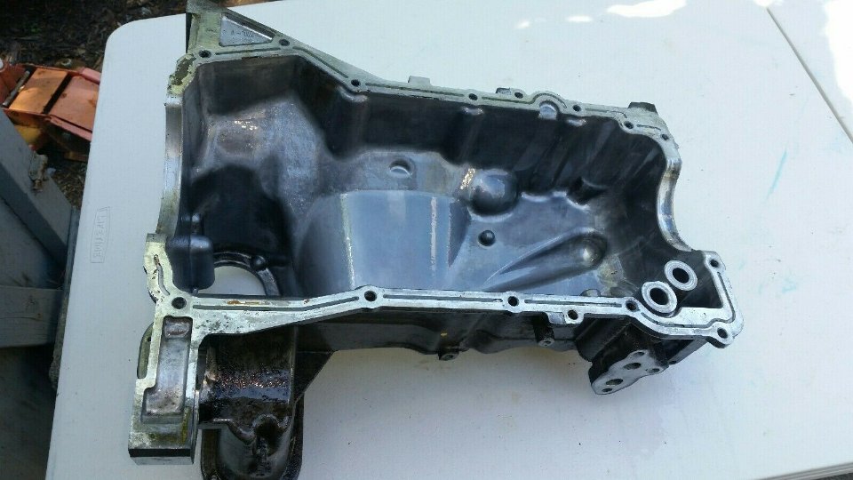

Så hur ska jag lösa det? Vqn satt ju i många bilar som jag nämnde. Bland annat i Pathfinder hittar man VQ35an. Den har bulan på sumpen bak. Så prio ett just nu är att försöka jaga tag i ett sånt oljetråg och sugrör till oljepumpen. Tyvärr verkar den motorn i den bilen vara rätt ovanlig i typ Europa. Har hittat ett tråg i USA. Dock motarbetar säljaren mig med att han inte skickar utanför staterna. Har dock en bekant som bor i USA som kan köpa det åt mig och skicka vidare.
Lägger in lite lånade bilder på ett tråg från en Pathfinder.
Tyvärr så ser oljefiltret ut att sitta nästan lika dumt på det tråget. Rakt fram, där jag har en styrväxel. Men jag tror att det är ett bättre tråg att utgå ifrån än mitt nuvarande tråg. För jag har ingen fantasi om att det ska passa rakt i med ett Pathfinder tråg, det kommer säkerligen att behöva kapas och svetsas i det. Ev får man börja titta på oljefilterförflyttare av nått slag. Kanske svetsa AN-anslutningar på befintligt tråg/flänsen och flytta filtret nån annanstans. Förslag?
Jag tänker inte börja flytta styrväxeln för då far väl all form av styrgeometri världens väg.
Om nån har ett oljetråg till en Pathfinder med 3.5liters v6a så kan jag köpa det av er :)
