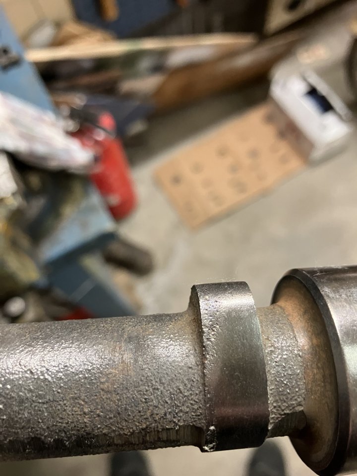

Fick tag på en fin begagnad GT-kam, trodde jag.
Säljaren verkade trovärdig så bad aldrig om bilder.
Fick en ganska skruttig kam på posten, så jakten går vidare eller så handlar jag nytt.
Säljaren betalade i alla fall tillbaka pengarna som tur var.
I min värld obegripligt hur man ens kan sälja en kam som ser ut på det här viset :rolleyes:
