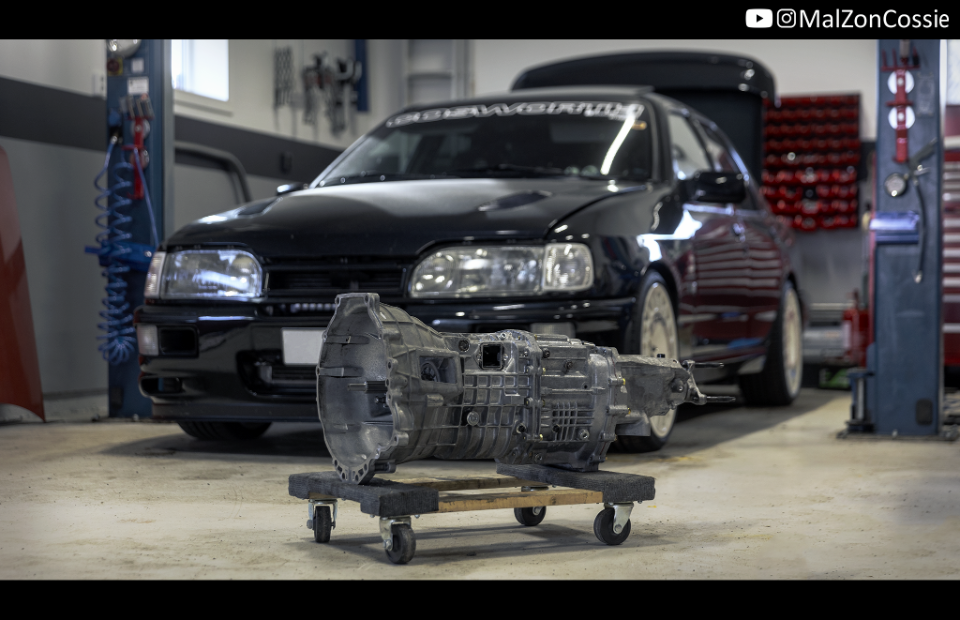

Varit tyst här ett tag, dålig motivation om jag ska vara ärlig. Har jobbat lite i skogen med och lite utbildningar på jobbet som spelar in med.
Har iallafall tagit ner växellådan och sålt den till Finland. Har med detta beställt en Fixit med längre 5a. Nya sintrade synkringar är på väg hem till detta så ska skicka iväg en låda för montering inom närmsta tiden. Beställ nya knutkors till främre kardanen då den ena var trött. Den har inte varit av bilen på flera år så dåligt underhåll, eller hållt för bra
Lite kopplingsrenovering i samma veva, nya lameller, ny tryck och slitring. Har väl planer på att korta genomslagen bak då de inte riktigt harmoniserar med nya länkarmarna och höjden jag har på bilen, vilket inte är alldeles för lågt ändå. Ska försöka bygga om shiftlighten, få igång tankmätaren och byta styrväxel också i vinter.
