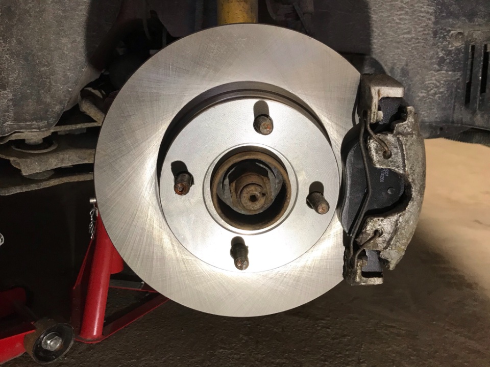

Fick på de nya ”rätta” 260mm skivorna och beläggen ikväll :jobbar5: Det som satt tidigare var de mindre 240mm skivorna och beläggen till Fiesta. De beläggen tog inte över hela ytan och det blev en rejäl kant. Nån som tidigare gjort en tankevurpa. Tyckte de funkade bra på bana trots det var fel grejer till oken.
Bultarna till okhållarna var riktigt dåliga så jag fick testa med skärande hylsa för att få bort dom. Gick galant och rekomenderas när det inte går att svetsa på en mutter:thumbsup:
Och en riktigt stor bonus var att de vibrationer vid acc som kommit och gått helt försvann.
Förhoppningsvis en millisekund snabbare nu och framförallt en skönare känsla vid broms :checkered

Liite skillnad det där :)
Var det en "vanlig" chassisats från TA? Eller var det coils?

Du ska inte hänga dit 300mm skivor då? :D

Hela 20mm skillnad ;)
Vanlig chassiesats med sänkfjädrar. Mkt bra för pengen :thumbsup:

Tyckte ju de mindre grejerna funkade helt ok så om de större är minst lika bra ser jag i dagsläget inget behov av att sätta på större. Men visst, finns på ”att göra listan” :)
