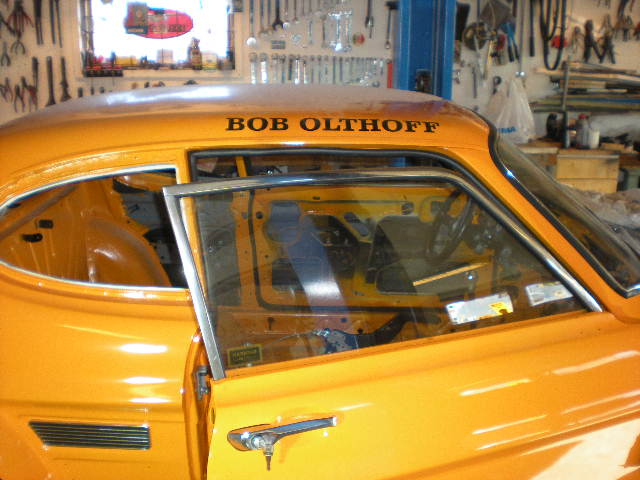

hej igen
tack för dom fina orden
nu har jag fixad lite till
lackad bakstammen o monterat lamporna inkl ström
så nu funker ljuset bak
krom liste runt bakänden är också monterat, syns lite dåligt på bilden
monterade även dörrsidor bak + baksätet ( det enbart för besiktningen
kommer köra utan )
ford sparco stol fram monterat
och har så smått börjad på dekalerna
så det tar sej som mordbrännaren sa

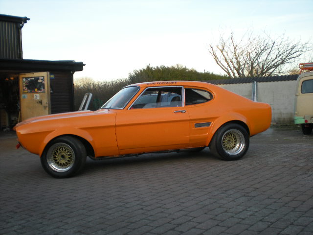

hej
ush va tiden går fort
lite har hänt med bilen under tiden jag fick ju nerslag av sfro på mina bredda fälgar fram, så jag har köpt 7" japan racing fälger o nya Toyo R888
är bara lite orolig för att den ska överbromsa bak med 7" fram o 13" bak, men gör den det får jag köpa smalare fälgar bak också
men det kanske at justera bort på bromsvågen
så när detta är fixad är det dags för lite provkörning
o köra den på bromsrullar o kolla broms värden o fördelningen fram - bak
har även investerad i däckmaskin o balanserare, jätte skönt att ha detta hemma
besiktningen närmar sej

Re: gxlv8 - team gunston perana A2 bygge
jo det var dags att skriva lite, men i ärlighetens namn har jag inte rört bilen sen 2019
japan racing fälgarna är väldans lik mina riktiga bbs fälgar,
går allt bra är det inte helt omöjligt att jag kommer till Gelleråsen o kör några varv
skulle skruva lite på fjädringen fram i fredags, men det gick så där. jag hittar f.. inte mina haknycklar, så det blev att beställa nya.
så nu väntar jag på dom.
hejtherealpinto skrev: ↑mån okt 04, 2021 6:15 amVisst har du koll på normen om att det ska/får skilja max 100 mm i sektionsbredd mellan fram- och bakdäck? Kör du 335 bak är det alltså minst 235 fram.
Du kör ju massor av räserbil och vet säkert att man inte kan justera en bromsvåg färdigt på rullar, de tar ingen hänsyn till viktförskjutningen som kommer när man bromsar. Så det krävs justering på väg/bana, för att det ska bli helt korrekt.
Det blir en riktigt läcker bil :-)
näääh den reglen har gått min näsa förbi, men misstänkte att det inte skulle gå .den ser ut som en dragracer nu
jag får läsa lite bättre i boken
jag beställer nya fälgar bak också
jag har 205 fram då blir det max 305 bak. gör om gör rätt
att ta den på rullar var mest för att få en indikation på hur den bromsar,
tack för ditt input, så jag inte står där som en byfåne när det dags för sfro 2
- gxlv8
- Inlägg: 265
- Blev medlem: tis nov 17, 2015 9:04 am
- Namn: henrik nielsen
- Kör: mercedes slk, ferrari, capri 5.0, suzuki gs1000 roadracing, hundkoja pickup, HD.
- Ort: vid ystad
nu år problemet med att bakdäcken är för bredda löst
jag tar dom framdäcken jag har på bbs fälgarna, 275 är dom.
o sätter bak på bilen o vips har jag 205 fram o 275 bak. alltså +70 o mindre än 100..GODKÄNT
där sparade jag en slant på nya däck o fälgar
nu det skönt att ha däckmaskiner själv, måste flytta framdäcken till bakfälgerna då dom inte har samma bultcirkel
