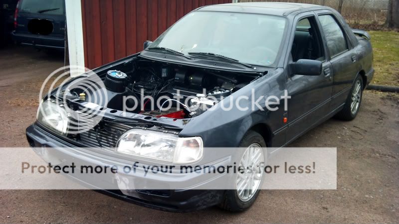

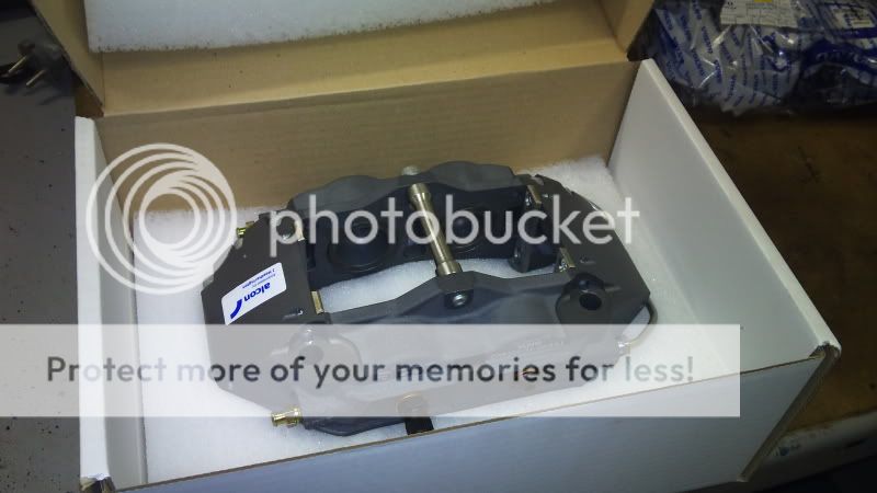

I dag var det julafton i garaget. Fick några paket i fredags som jag öppna och gick igenom idag.
Nya frambromsar. Alcon 325*28 Fyrkolvsok. Jävlar va lätta dom är kontra orginal.
Paketet innhöll oxå matrial till rörlänkarmar fram, knivkrängarsats fram och bells och klossar till bakbromsarna.

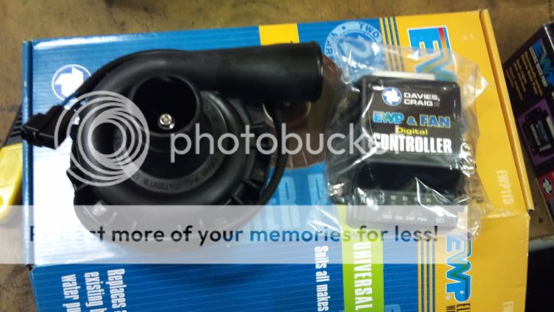

Fick oxå hem min vattenpump. Blev förvånad hur liten den va. Riktigt smidig.

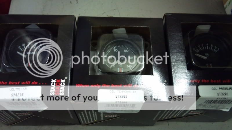

Nya mätare. Volt, oljetemp och oljetryck.

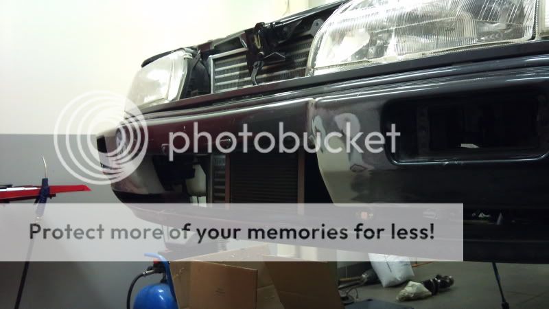

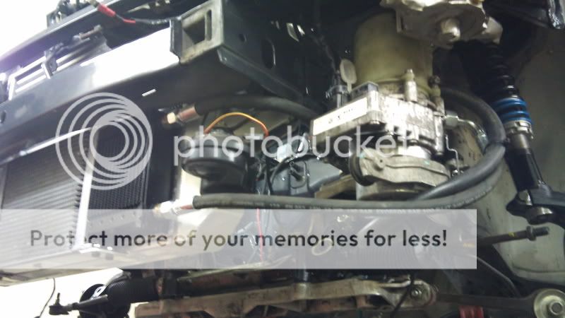

Oljekyl, servokyl monterat. Och elektrisk servo. Och mycket större hål i stötfångaren.
Nästa steg blir att bygga krängningshämmare och länkarmar fram. Och fixa adapter till bakoken.

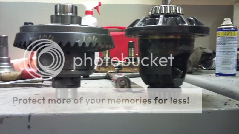

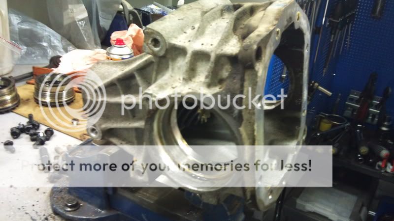

Har lyckas få tag i DOHC diffar efter mycket letande. Tycker orginal utv är lite väl hög. Stämmer dåligt på dom banor jag oftast kör på. DOHC diffarna har 3.92 istället för 3.62. Ingen jätteskillnad men hoppas bilen ska få lite mer ork i kurvorna på 3:an, och slippa växla ner till 2:an.
Demontering för att montera Quife diff.
Quife kontra orginal.

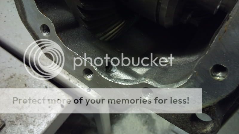

Passa även på att borra ett hål i det nedersta bult hålet för kåpan. Då kan man enkelt byta olja i bakdiffen, utan att behöva lossa hela locket och limma om det. Har sett det tidigare på rallydiffar. Mycket smart.
Nu ska delarna blästras lite lätt på utsidan. Och tvättas noggrant. Pinjong får nämnligen sitta kvar och vill inte få sand i lagret.

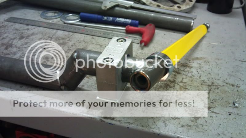

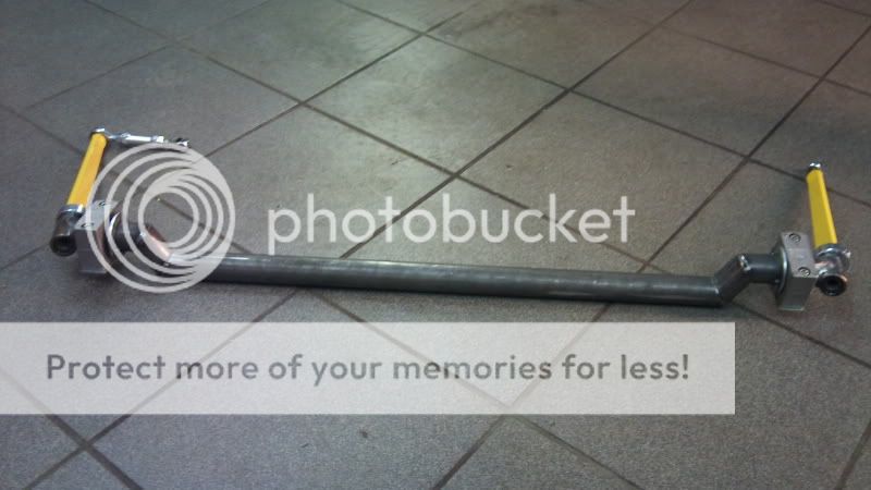

Dagens arbete blev tillverkning av krängninshämmarrör fram. Var lite pyssel innan allt gick fritt. Var tvungen att montera både dummymotor med remskiva och kylare för att veta vart allt hamnar.
För att röret skulle kunna gå under remskivan gjorde jag en försänkning.
Sen tog gasen slut. Men lika bra det, för då får jag röret tigat istället av Mojje (min fixar allt kompis).
Men här är röret ihop punktat i alla fall.

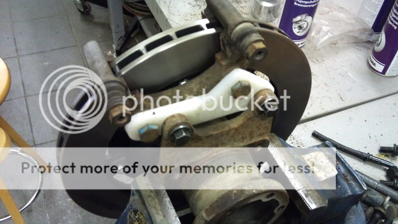

Tidigare i veckan gjorde jag en mall till bromsoken bak. Ska åka med orginal ok på 300mm skiva och byggde då denna av morsan gamla skärbräda.
En annan polare har sen skurit ut dom i 10mm plåt. Ska bara gänga ett hål och måla dom så är dom klara.

martin n skrev:va är det för skiva du använder bak???
//Martin
Willwood. 300x20mm. Med egna bells.

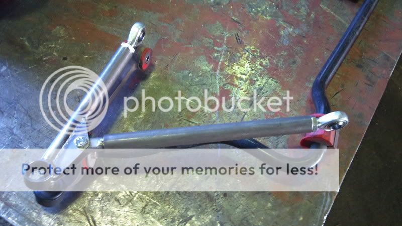

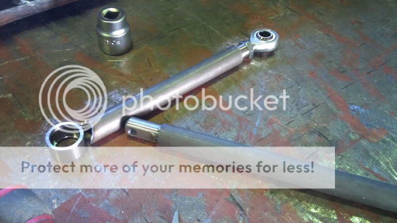

Idag blev det länkarms bygge. Tack Morgan för all hjälp.
Delarna grovkapade och notchade (stavning).
Blev riktigt fina. Här nästan helt klara.
Har börjat göra ett fäste i karossen för casterstaget. Sen ska rören kapas till rätt längd och svetsas klart. Och sen lite färg.
