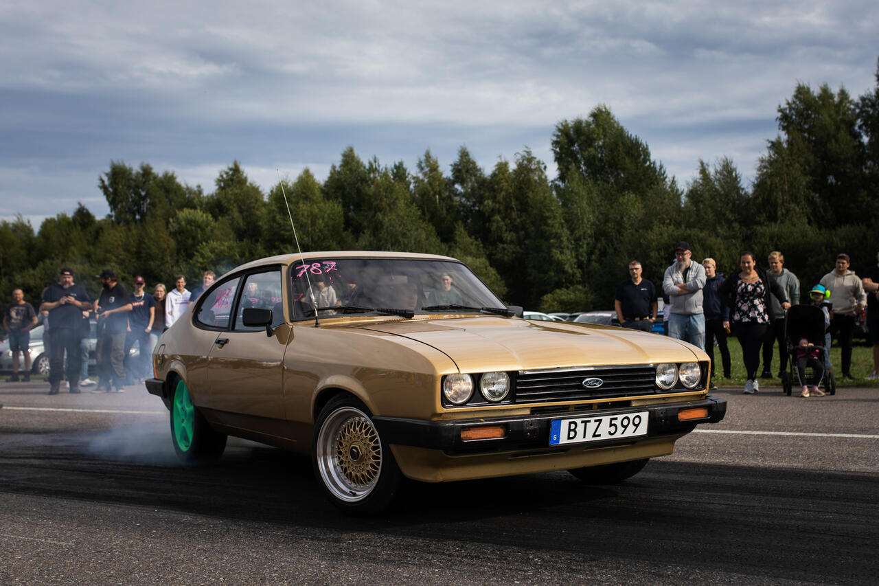

Nu i helgen som var provade jag lite dragrace för första gången i mitt liv.
Ruskigt roligt och det är definitivt ett fokus under nästa år!
Allt höll ihop fantastiskt bra, men jag hade lite problem med hjulstuds som jag måste ta tag i. Har ställt upp hårdheten i dämparna men problemet kvarstår något.

Vad körde du med för däck (modell, dimensioner)? Min erfarenhet är ju att mjukare däck med högre profil är ett enkelt sätt att hantera saken, absolut enklast med diagonaler som MT ET Street men då är den lite vinglig i fart.
Annars brukar jag uppleva att studs kan fixas med hårdare dämpare OM de går att ställa tillräckligt hårt. Men med bladfjädrar kan också enkla traction bars eller cal-tracs göra underverk. Då brukar man inte bara bli av med studs utan får också hjälp att trycka fast axeln ordentligt så man kan köra rätt vettiga 60-fotstider.
Traction bars bygger man på en kväll om det är bråttom (been there done that got the time slip to prove it) :-)

Körde på slitna R-däck med låg profil. 235/40R17 om minnet inte sviker mig nu. 1.5 bar i däcktryck, men det är inte så mycket däcksida som kan fånga vibrationerna direkt. Traction bars har jag liggande, men fästena på axeln måste svetsas fast. Fäster i karossen där krängningshämmaren fäster vanligtvis. Får se vad det ger i Söderhamn om en månad, om jag kör (och hittar andra däck). Har ställbara GAZ bak som är köpta hos Burton. Ställdes upp "halvvägs" och det blev bättre, men inte bra.

OK, med så låg profil studsar det gärna.
Det jag menar med traction bars är klassiska raggar-slappers, som monteras under axeln och stöttar mot bladfjäderns främre infästning när man lägger på moment.
De är betydligt mer effektiva för att hantera dragracing än vad reaktionsstagen som sitter på axeln är. Men har du varken sådana eller kränghämmare monterad så är ju de stagen värt att prova - de ger ju inte nackdelarna hos traction bars (att de kan begränsa fjädringen vid krängning och kraftig infjädring).
Du kan också på prova att klicka på dämparna mer.
