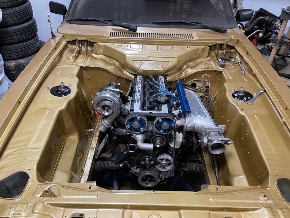

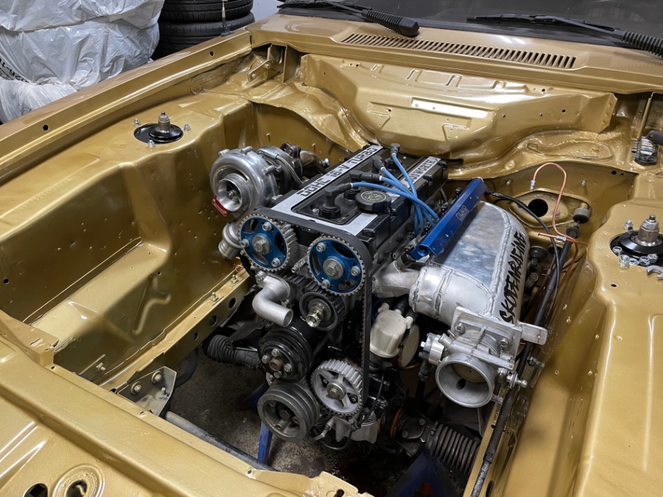

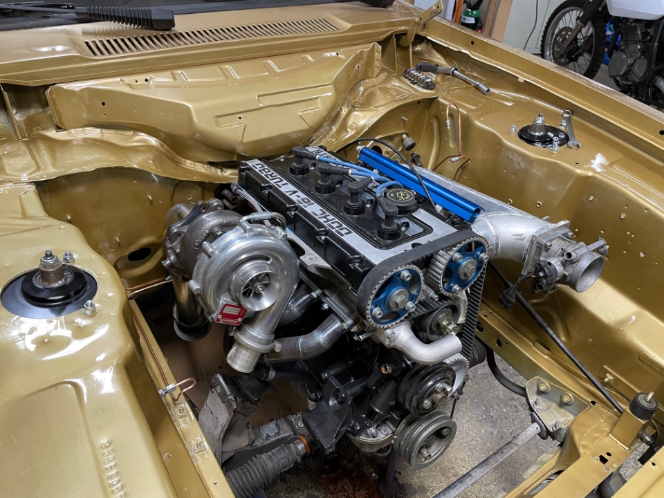

Nu sitter motorn på plats! Fick fila upp spåren för motorkuddarnas pinbultar i framvagnsbalken en smula och tyvärr plocka bort min bromsservo för att allt skulle gå fritt. Det går inte fritt med originalinsuget heller, så jag funderar på att köra utan servo. Ser att det finns lämpliga huvudbromscylindrar som kanske kan funka på eBay, men är osäker på hur jag ska gå framåt.

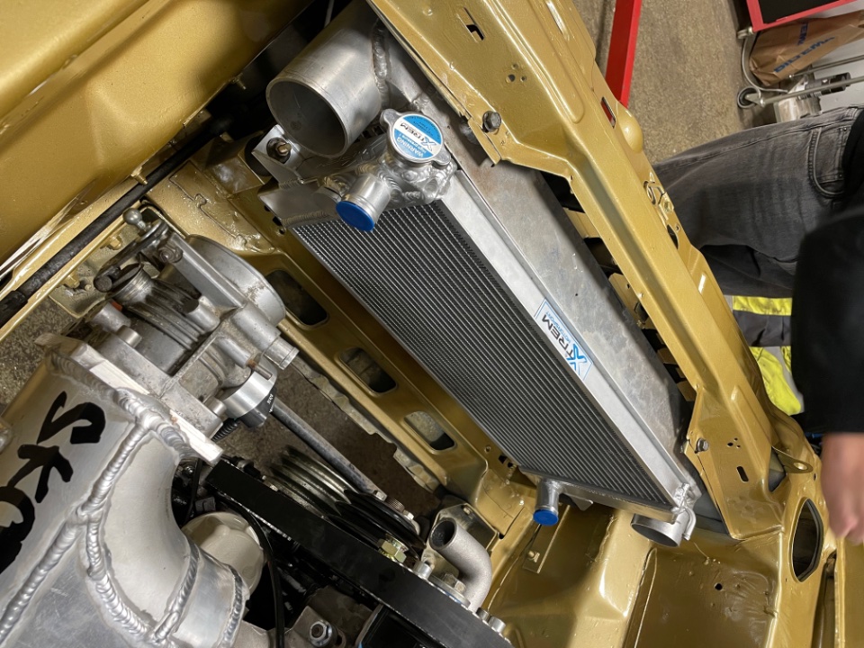

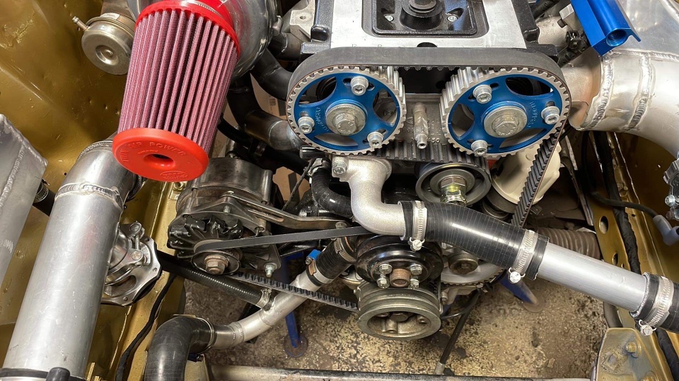

Blev ett pass igår där härvan till lampor etc kom på plats och kylare och IC till slut hittade dit definitivt.
Klurar på hur vattenrören ska dras. Vill helst inte köra med böjbara slangar från Biltema
