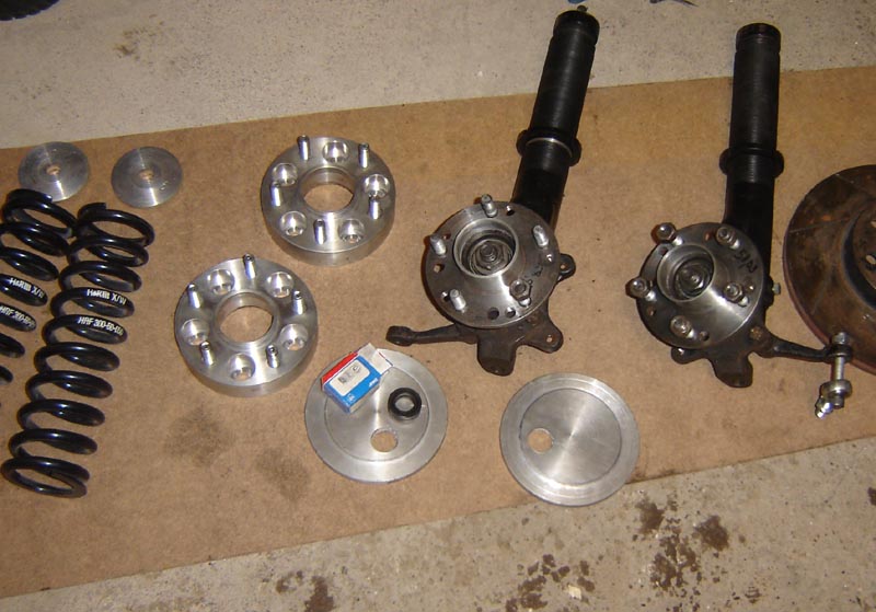

Lite nya bilder...
Inlägg av Mk2 Cossi »
Svarvat lite pryttlar i helgen. Förlängt centrum-styrningen på naven. Nu när bromsskivan skall monteras utepå navet så räckte inte styrningen till. Har även borrat om delningen till 108/5 och börjat med topplagringen till fjäderbenen.

Nilsson
Inlägg av Nilsson »
Mer info och bilder!!

Tja!
Hur har du löst det med framvagns balken?
Har du rwd tråg på motorn?
Tacksam för svar
//J
