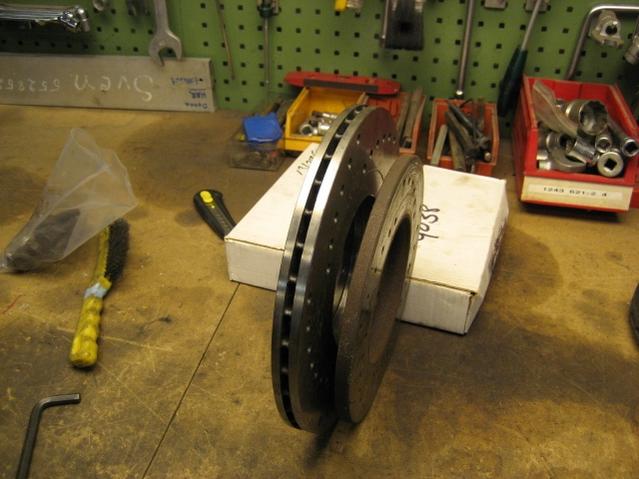

Inga stora ändringar men bromsarna fram är bytta nu. Försökte få till det med Sierra Cosworth RWD bromsar fram men det blev lite trångt och klumpigt tyckte jag. Efter mycket bök tröttnade jag och köpte ett färdigt 6-kolvs kit från Wilwood.
Mycket bra passform och otroligt lätta. En Cosworth caliper väger mer än båda Wilwoods tillsammans
Var rädd att behöva byta huvudbromscylinder men det verkar fungera. De får plats i 15" fälgar men det var meningen att jag även skulle testa mina 16" i år men var för sen att beställa däck, slutsålda i min dimension....!
Bilderna visar jämförelse med en originalskiva samt en original caliper jämförd med Cosworth och Wilwood.

Skivorna ingår i ett kit från Wilwood och är 285x22 mm. (går att köpa enbart skivor)Markus skrev:Vilken storlek har du på bromsskivorna?
Du måste ha minst 15" fälgar för frigång, om du använder t.ex RWD ok (som jag tänkt från början) så gissar jag att du måste gå upp till 16".
