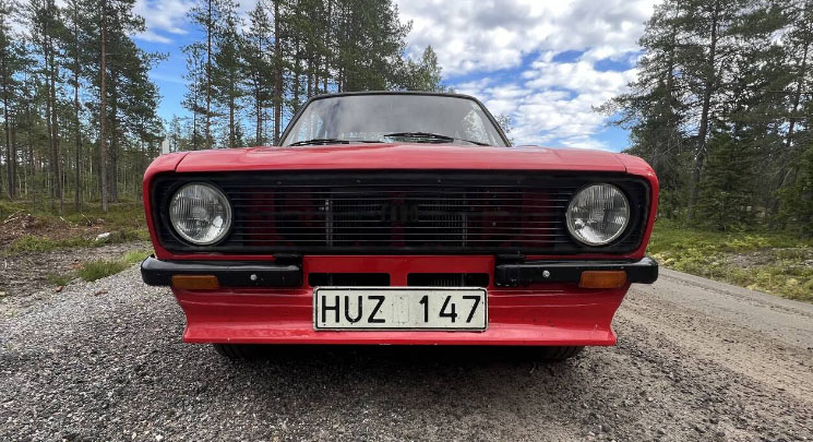

Körde en liten tur till Ratan och passade på att stanna och fota lite! trevligt att ut och köra lite kurvig landsväg. Bilen i sitt rätta element , ungefär så! Får se hur mycket mer jag kommer köra den. Bara passa på att njuta! Lite finare stötdämpare står högt upp på villhöver listan! blir förmodligen nästa år!
funderar på att måla fronten svart! ideer?
