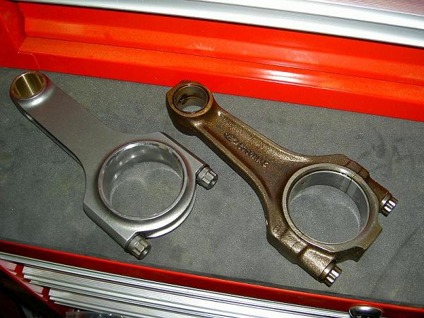

Skickar upp en bild på orginal VS X3M-Auto stake..
MVH Jonas
MVH Jonas
