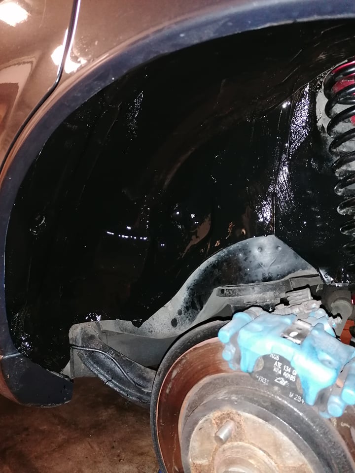

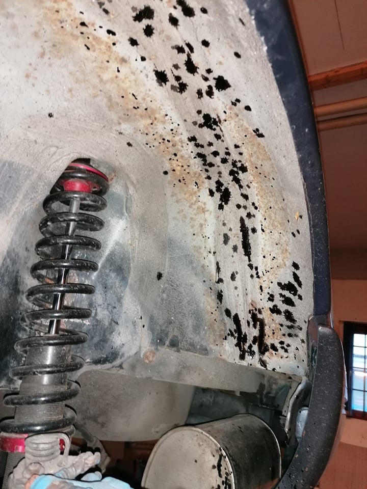

Grejade lite och såg lite rost, Så började peta lite på det och göra rent och till min glädje var det knappt märkbar rost.
Gjorde rent och körde rost omvandlare och sedan lite fin hammarlack över, Så det håller väl ett tag till förhoppningsvis.
