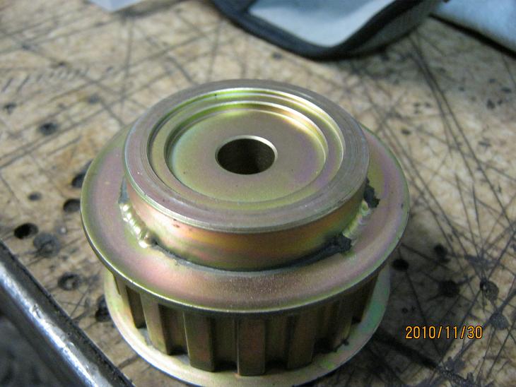

Ska kanske få hjälp med att göra ett ny remskiva. Men hur är det. Måste man ha en "tung" remskiva fram för att inte sabba balansen? Eller kan man göra en liten smidig i ALU. ??
Vill inte, men annars får det bli RWD med kilremmar igen.
Micke, kan inte du lägga upp nån bild på kraftöverföringen från mellanaxeln till drivhjulet för pumpen. Behöver tips på hur det kan lösas.

så här har ja gjort, har inte provat ännu med utväxling men mina drev är 56mm i dia både på remhjulet och pumpen, det får ja lösa sen och byta hjulet på pumpen upp eller ner om oljetrycket är lågt eller högt. jag gjorde ju ett remhjul tidigare i alu, hörde både bra och anus med det men blir den för lätt finns ju "vibrationsdämpare" å köpa, är väl så jänkeåkare löser det? bytte bara för det va gjort för kilrem och ja vill verkligen åka multirem för å slippa slirande remmar bl,a

m.ohlsson skrev:så här har ja gjort, har inte provat ännu med utväxling men mina drev är 56mm i dia både på remhjulet och pumpen, det får ja lösa sen och byta hjulet på pumpen upp eller ner om oljetrycket är lågt eller högt. jag gjorde ju ett remhjul tidigare i alu, hörde både bra och anus med det men blir den för lätt finns ju "vibrationsdämpare" å köpa, är väl så jänkeåkare löser det? bytte bara för det va gjort för kilrem och ja vill verkligen åka multirem för å slippa slirande remmar bl,a
Jo jag vill oxå åka multirem. Få se hur jag lösert.
Har du bilder på delarna löst, som drivhjulet sitter fast med?

tyvärr inte, det en del som centrerar i kamremshjulet,på det är det svarvat en dia som styr i drevet till pumpen med kilspår och utanpå det den blåa "brickan" som styr in i drevet och samtidigt är en kant för remmen så den inte glider av. enkelt lösning är det ialf.

Så här ser remhjulet ut som man sätter på stubbaxeln.
Man ersätter org bult o bricka med detta hjulet + ny längre bult.
Remhjul diam på pump: 53,5
Remhjul diam på driv: 56,5
Diameter på stubbaxeln: 25,3
Diameter på remhjulets innerdiam: 29
Man kunde ju önska bättre presicion i styrningen men men....
