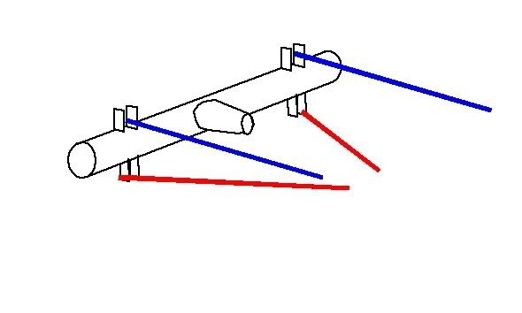

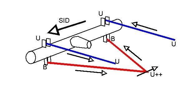

Satchell utgår från en ganska standard 4-länk men kräver hårda bussningar för att inte axeln ska kunna röra sig i sidled.
För att låsa upp rollcentrum till en punkt hade jag tänkt dra ihop dom nedre länkarmarna till en punkt med en rejäl uniball.

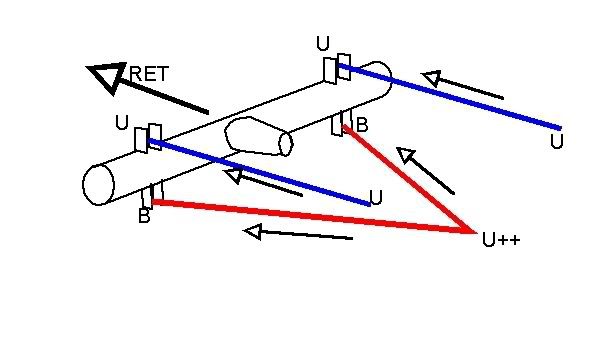

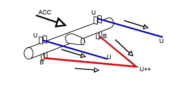

Här har vi belastningarna på fästpunkterna vid acceleration.
Och vid inbromsning:
Och vid sväng. Jag tog fran den bilden för att kunna se hur jag skulle vända ledlaret vid U++.
Tyärr så måste jag ha kardanens stödlager ovanför U++ för att det inte ska ta i fästet vid utfjädring.
Så då har jag tre alternativ..
1. Förlänga kardanen framför U++ och korta den bakom. Då behöver jag inte ha sfäriska lager vid B, utan kan ha styva bussningar.
2. Bygga satchell med alla främre fästpunkter kika långt framför bakaxeln
3. Bygga med V-et men ha U++ längre ifrån bakaxeln än främre fästena för dom övre stagen.

Min personliga gissning är att man dels inte kan ställa det prefekt, bara på ett halvt varv på uniballen, och då kärvar det åt nåt håll, dels (och den teoring är jag ensam om) att du har ett rollcenter i själva fyrlänken och ett annat i panhardstaget/wattslänken och när nåt försöker rotera kring två punkter så....
Punkte U++ ska sitta under kardanen, det är det som är problemet om stödlagret kommer för långt fram.
Som det ser ut nu så blir det satchell (4länk) ändå. Jag ska skära ut för fördelaren i torpeden i helgen och hänga på extractorn på dummymotorn och se var allting hamnar i längsled så vet jag var stödlagret kommer också..
Mäta är roligare än att ta bort underredsmassa.

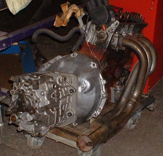

Fick besked om stolsplacering av två oberoende tekniker.. delar av stolen får vara bakom huvudbågens framkant, men inget av förarens kropp när han är fastbältad.
Nu har jag monterat växellådan, extractorn och främre motorfästen på dummymotorn så nu kan jag börja mäta in motorfästen och framvagnsbalk.
